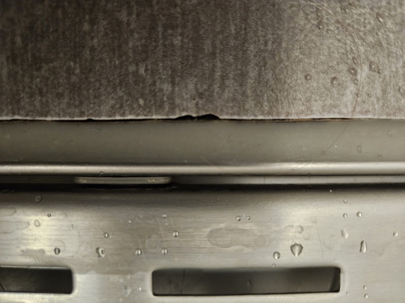

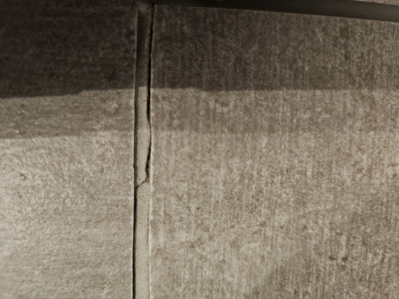

Helaas lekkage van de badkamer. Nieuwbouw, 3 jaar oud
Ik heb de douche bekeken en zie dat de kit op bepaalde punten is losgelaten (ook wat zwarte plekjes onder de kit lijkt het, schimmel?) en dat er ook scheurtjes in het voegwerk zitten.
Kan dit genoeg zijn voor een lekkage? ik dacht dat er ook nog een secundaire bescherming zou moeten zijn?
Hopelijk valt het onder de garantie van woningborg, ik heb er ieder geval melding van gemaakt
3 jaar is wel snel voor dit lijkt me?
De schade aan het plafond is goed te zien :'(
Heb wat foto's bijgevoegdAfbeeldingslocatie: https://tweakers.net/i/1mgPjkSq4UnHJ23pF1F5Cac-4is=/800x/filters:strip_icc():strip_exif()/f/image/7dIYjn0bbkANlne2HNgTHscZ.jpg?f=fotoalbum_large

Er mogen geen scheurtjes in kit- of voegwerk zitten, dat kan lekkage veroorzaken. Maar je hebt gelijk dat er in moderne badkamers een tweede bescherminging zou mogen zitten (kimpasta+kimband).
Niet alle verzekeraars dekken overigens schade door slecht kit- of voegwerk. Daarvoor zou je in je polisvoorwaarden kunnen kijken.

Inmiddels zijn ze geweest om de oude kit te verwijderen en opnieuw te voegen.
Nu wachten tot het droog is en nieuwe kit plaatsen.
Hij zei dat het waarschijnlijk bij de bouw al niet goed was (kit niet goed aangebracht of nog toen het vochtig was)
Geen verdere bescherming gebruikt dus lijkt me een enorm zwak punt dan.
Ook het plafond gaan ze "maken" als het probleem blijkt opgelost en het gedroogd is
Wel vraag ik me af hoeveel water er dan tussen de douche en plafond zit nu, gaat dat geen problemen opleveren?
Ben ook benieuwd hoe ze het plafond goed gaan krijgen, alles is gespoten dus lijkt me lastig zonder kleurverschil op te lossen. Hier zal ik waarschijnlijk wat water bij de wijn moeten doen.

Als het plafond droog is (en blijft) dan zullen zullen ze het plafond geheel of gedeeltelijk overspuiten. Misschien doen ze op de plaats van de lekkage, op het plafond, eerst een soort primer laagje aanbrengen (zodat het er niet alsnog doorheen trekt). Het afplakken is meer werk dan het spuiten.
Ik zou wel echt elk jaar de kitnaden en voegen blijven controleren want de kitnaden en tegelvoegen zijn gevoelig voor lekkages.
