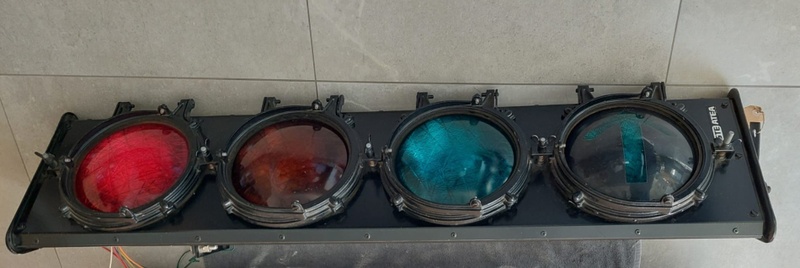

Beste mede-Tweakers,Afbeeldingslocatie: https://tweakers.net/i/T2FWrzo9DjLlj2gQpymgjJ8bNJU=/800x/filters:strip_icc():strip_exif()/f/image/tzwbTaOVj1ujPrV2LbIKkQj6.jpg?f=fotoalbum_large
Ik heb een antiek verkeerslicht ter beschikking.
De 4 afzonderlijke lampen hebben geen sturing meer.
Is 230 Volt. Inwendig heb ik naar elke lamp een fasedraad apart en 1 gemeenschappelijke kabel voor Neutraal.
De verkeerslichten zullen met een stekker in het stopcontact worden aangesloten.
Wat voor switch/relay kan ik hierin inbouwen?
Ik heb veel plaats in de armatuur.
Ze moeten een voor een voeding kunnen krijgen, zoals een echt verkeerslicht.
Ze moeten ook alle samen kunnen werken enz...dus te programmeren.
Wie de oplossing weet...gelieve ook merk en type van het in te bouwen toestel te geven.
Ik had reeds Shelly Plus 2 PM gevonden. Die heeft helaas maar 2 outputs.
Dus dan zou ik 2 Shelly moeten installeren en die laten communiceren met hun software.
Ik had liever 1 toestel om alle outputs op aan te sluiten.
Bedankt om mee te denken.

Er is een Shelly Pro 4PM, wel aanzienlijk duurder dan 2 stuks Shelly Plus 2 PM...

Een Arduino Opta?
  • ouweklimgeit
Arduino Relais bordje; https://nl.aliexpress.com/item/1005007122535851.html
Hang er een Arduino controller aan die wifi heeft en je kunt hem via de IoT Remote App aansturen.
  • FredvZ
Ik heb ook zo’n verkeerslicht in huis. Ik heb er Philips Hue lampen in gezet, scheelde een hoop gedoe met een wifi relais en bekabeling.
Nu is het stekker erin en in de Hue app aanklikken wat er aan moet. Hue is bij mij gekoppeld aan Home Assistant die op basis van een stroommeter de lampen laat branden.

Of gewoon Ikea smart lampen, veel goedkoper dan Phillips Hue lampen.
In dit geval zeker eens, in zo'n verkeerslicht zie je het verschil toch niet mbt kleur.
je kunt ook Lidl lampen pakken :)
