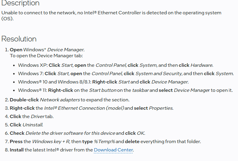

ik wil clean install doen met laats drivers voor onbord netwerk kaart intel i226-v maar hoe doe je dat ?
intel geeft aan dat optie moet zijn om driver uninstall te doen maar die kan ik niet vinden. of is ook ander manier te doen ?

De beschrijving is ook niet correct. Uitgaande van Windows 11 moet je het apparaat verwijderen, als je daarop hebt geklikt krijg je de optie een checkbox aan te vinken waarmee windows "probeert" ook de driver te verwijderen.
ik gebruik Windows 11.
zal even jouw manier proberen

je hoeft ze helemaal niet weg te halen,je kan gewoomn de driver instaleren, de setup regelt het dan wel en verwijdert de oude en vervangt die voor de nieuwe
dat was Just probleem ook al probeer ik new versie er op te zetten hij bleef oude versie aan geven in apparaat beheer >> netwerkadapters en in Asus armoury crate.
na al driver heb weg gedaan is gelukt om laats drivers er op te zetten.
