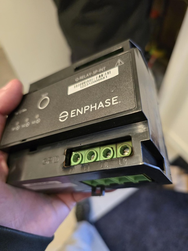

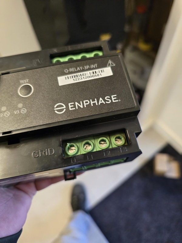

Even een update;
Monteur is zojuist langs geweest, hebben de lasdozen op het dak nagekeken en de Q-relais vervangen. zie onderstaande afbeelding van het Q-relais, de zwarte aanslag vlekken aan de kant van het ''Net''
Nu nog even wachten op het bedrijf met toestemming om de installatie weer in te schakelen, en hopen dat het probleem is verholpen...
Afbeeldingslocatie: https://tweakers.net/i/OSJtoWGi8B3LkOPV1HWyS6f7RE0=/x800/filters:strip_icc():strip_exif()/f/image/QVM14nxjpJ8SqLwbuIKCuBSG.jpg?f=fotoalbum_large
Afbeeldingslocatie: https://tweakers.net/i/jPL1CEvuAit3uPerYMBntpMBwag=/x800/filters:strip_icc():strip_exif()/f/image/qq8pYDRwcc3BboFYvOGRv4zy.jpg?f=fotoalbum_large

  • lexdb
  • Laatst online: 16-09 10:09
Dan heeft dat ding prima gedaan waar hij voor is gemaakt. :-)
