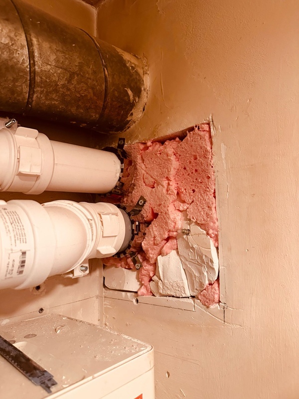

Afbeeldingslocatie: https://tweakers.net/i/UqXFDrbCaD5bZQgFC2gw_x7Zde4=/800x/filters:strip_icc():strip_exif()/f/image/0bhZ0YdKY8dMNW9uWFSkZM2s.jpg?f=fotoalbum_large
Ik zie wel een manchet, maar heeft dit wel nu met zulke opgevulde gaten met PUR? Is dit überhaupt wel brandwerend?

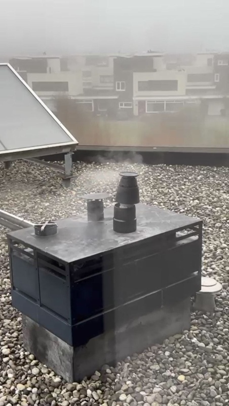

Afbeeldingslocatie: https://tweakers.net/i/EWLYnOi8TrDdA_hrlhDGlYlObNs=/x800/filters:strip_icc():strip_exif()/f/image/iFnxEPJugmEebyslDimNMlks.jpg?f=fotoalbum_large
De bovenzijde van de rookgasafvoer lijkt veel te hoog te zitten. Watert dit niet zo naar binnen?

Je zal daar een brandwerende plaat voor moeten plaatsen, of het moeten opvullen met gips. In principe 12,5 mm gips is 30 minuten brandvertragend. Dus met twee lagen heb je 60 minuten. Mits goed luchtdicht gemonteerd.

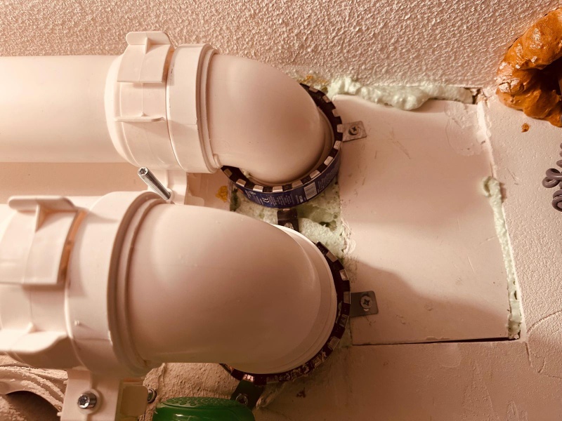

Afbeeldingslocatie: https://tweakers.net/i/WOGGmHR6b4226IzxfOZHby-MxT0=/x800/filters:strip_icc():strip_exif()/f/image/03bcTWyIJmD2K4EJzju8qXrh.jpg?f=fotoalbum_large
Hier nog eentje van de buren.

Groen schuim is niet brandvertragend en het rode ook niet in die hoeveelheid.
Edit: die manchetten gaan niks afsluiten want die vallen bij het doorbranden van de leiding gewoon op de vloer (bevestiging is niet in orde).
Vanaf pag 105 voor de juiste toepassing (fabrikant)
https://d1hg7qb8v7wj0r.cl...ge-brandpreventie-9-0.pdf

Eens met bovenstaand.
En de rookgasafvoer is te lang, de schoorsteentop hoort mooi over de opstand te vallen dus nu kans op inregenen en lekkage.

Klopt inderdaad niks van. Dus telefoontje naar de installateur, met het verzoek dit opnieuw aan te sluiten volgens de geldende installatie- en veiligheidsvoorschriften.
Is weer een prima voorbeeld dat de verplichting dat dit soort werk alleen door gecertificeerde installateurs uitgevoerd mag worden, een wassen neus is. Nog steeds te veel 'cowboys' actief die de regels met voeten treden.

Zelfs de manchetten geschroefd in de pur..... Wat een prutsers.

Bedankt voor de informatie. In de eerste oogopslag dacht ik ook aan het eerst dichtzetten met een brandwerende Promatect plaat oid. dat je met overmaat bevestigd op het gips. Rondom afdichten met brandwerende kit. Dan openingen door de platen boren, leidingen er doorheen en de brandwerende kragen deugdelijk vastschroeven op het Promatect.
