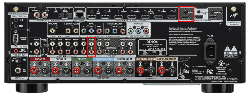

Afbeeldingslocatie: https://tweakers.net/i/XFwV5sdYcGJw1-WraCZuKoQf-SE=/800x/filters:strip_exif()/f/image/G4VDzw3mJC4mDyuYvU3aoLuF.png?f=fotoalbum_large
gebruik je de HDMI, welke soort kabel?
gebruik je cinch naar een zone 2 versterker?
