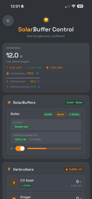

Dit klinkt erg interessant! Heeft iemand al ervaringen met de Solarbuffer opgedaan?
  • tj.jackel
  • Laatst online: 13-08 05:04
Heeft die solarbuffer ook een programma dat de boiler af en toe opwarmt? Los van of er teruglevering is.
  • SolarBuffer
  • Registratie: Juni 2026
  • Laatst online: 23-09 11:58
tj.jackel schreef op vrijdag 19 juni 2026 @ 10:39:
Dat heeft hij zeker.
Je kan via tijdschema's instellen, hoelaat en op wat voor vermogen gedraaid moet worden. Ook als de boiler een lange tijd niet gedraaid heeft kan er voor gekozen worden om automatisch legionella runs te doen. Ook kan er op de EPEX prijs gestuurd worden, dus er hoeft niet altijd teruglevering te zijn.
Een voorbeeld van een klant, die heeft in het weekend tussen 12:00 en 17:00 gratis stroom. Hiervoor is een tijdschema gemaakt om deze uren mee te pakken (met deze dagen zal dat niet nodig zijn, maar als het slecht weer is werkt het goed.)
De beste feature tot nu toe is de samenwerking met de HomeWizard Thuisaccu. Door deze te koppelen met de Hub kan je kiezen wie er voorrang heeft op de teruglevering.
[ Voor 27% gewijzigd door SolarBuffer op 19-06-2026 23:45 ]
  • flipjevandejam
  • Laatst online: 30-09 09:05
SolarBuffer schreef op vrijdag 19 juni 2026 @ 23:39:
Wat zijn de verschillen met de Solyx Nymo, of is het zo goed als hetzelfde product?
  • SolarBuffer
flipjevandejam schreef op zaterdag 20 juni 2026 @ 11:28:
Goeie vraag. Uiteindelijk werkt het op het zelfde principe, faseaansnijding.
(1) Eerste punt is wel de prijs. De Solyx is 650 euro, SolarBuffer 350 euro.
(2) SolarBuffer werkt met de P1-meter van HomeWizard. Solyx heeft zijn eigen P1-meter.
(3) SolarBuffer kan sturen op de EPEX prijs. Solyx niet
(4) Beide systemen kunnen legionella runs doen
(5) SolarBuffer werkt samen met de HomeWizard en Marstek (nog in test fase met Marstek) thuisbatterijen. Solyx kan dit niet.
(6) SolarBuffer is een plug en play installatie. Voor de Solyx moet je nog 15 euro extra betalen om het een plug en play installatie te maken.
(7) Overzicht in de SolarBuffer-app van eigen Zelfverbruik en Zelfvoorziening (mits er zonnepanelen zijn geconfigureerd)
(8) SolarBuffer kan tot vijf boilers werken, Solyx kan er twee hebben.
(9) Nadeel van SolarBuffer is dat er een klein ventilatortje inzit om de warmte af te voeren, die ontstaat bij faseaansnijding. Niet overdreven hard, maar je hoort hem wel blazen. (Meestal staat de boiler toch op een afgelegen plek, dus de overlast zal minimaal zijn.)
(10) Via de SolarBuffer-app kan je Broadlink apparaten starten. Om bv een airco aan te sturen.
In deze link kan je vinden wat SolarBuffer allemaal kan (tot nu toe). SolarBuffer wordt voordurend geüpdatet met nieuwe features en verbeteringen. Om de twee weken probeer ik een nieuwe update uit te brengen.
https://solarbuffer.nl/SolarBuffer-Handleiding.pdf
[ Voor 13% gewijzigd door SolarBuffer op 20-06-2026 13:13 ]

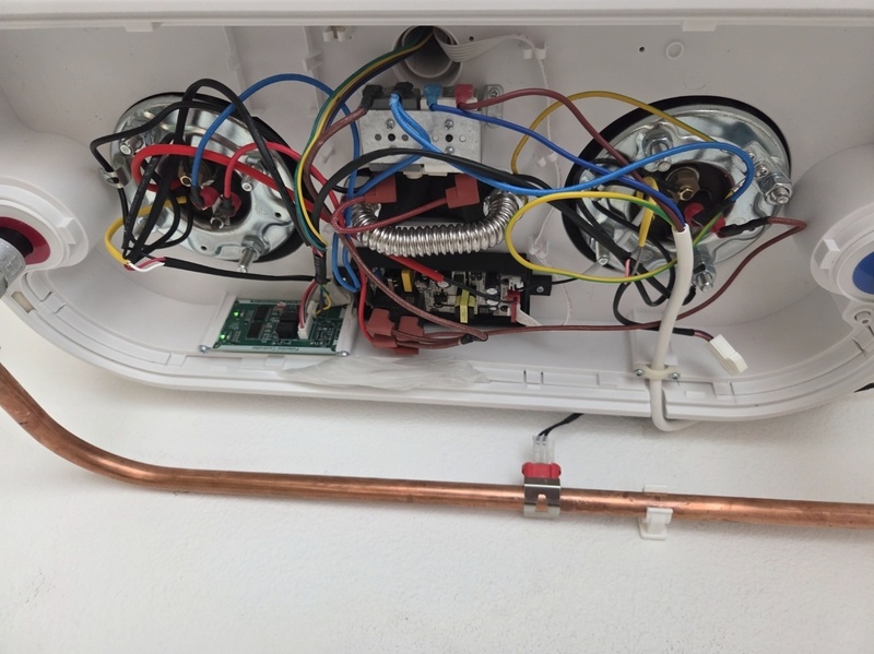

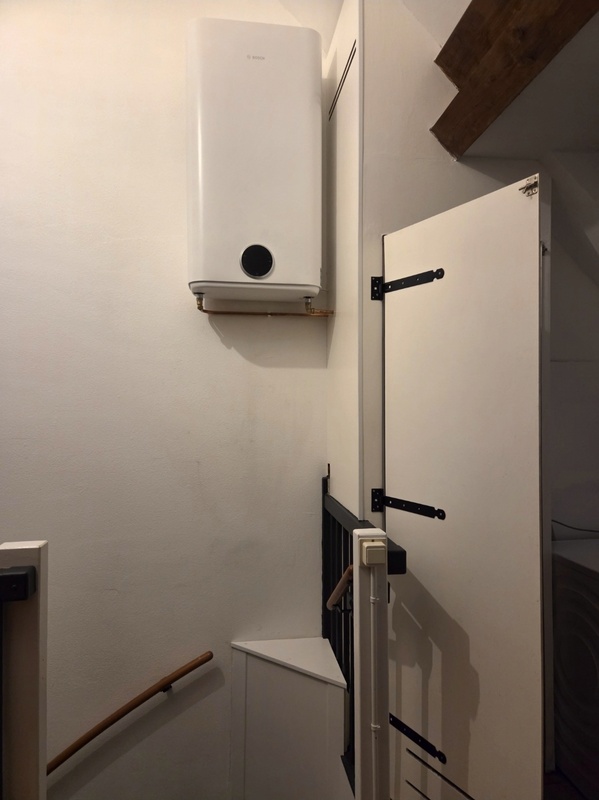

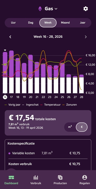

Hoi @burgerfreerk. Ik heb deze boiler onlangs ook geïnstalleerd en ben inmiddels wat verder met het slim aansturen ervan.
In eerste instantie gebruikte ik een slimme stekker om de boiler alleen tijdens goedkope stroomuren en bij PV-overschot in te schakelen. Dat werkte prima, totdat ik ontdekte dat ik daarmee ook de voeding van de elektrische anodebescherming uitschakelde. Omdat die bescherming juist continu actief hoort te zijn, ben ik daarvan afgestapt.
Momenteel gebruik ik daarom het interne klokprogramma van de boiler. Dat functioneert redelijk, al lijkt hij af en toe een eigen willetje te hebben en niet altijd het ingestelde programma exact te volgen.
Hieronder is goed te zien dat het gasverbruik per week duidelijk is afgenomen sinds de boiler in gebruik is. De combiketel blijft gewoon aangesloten als back-up, zodat er altijd warm water beschikbaar is wanneer de boiler onverhoopt leeg raakt.
Mijn volgende stap is om de boiler extern slim aan te sturen met een Shelly Plus 2PM in combinatie met een Shelly Add-on en temperatuursensoren. De Shelly wil ik achter de interne boilerregeling aansluiten, zodat alleen het verwarmingselement wordt geschakeld. De interne elektronica en de elektrische anodebescherming blijven daardoor continu onder spanning en kunnen hun werk blijven doen.
