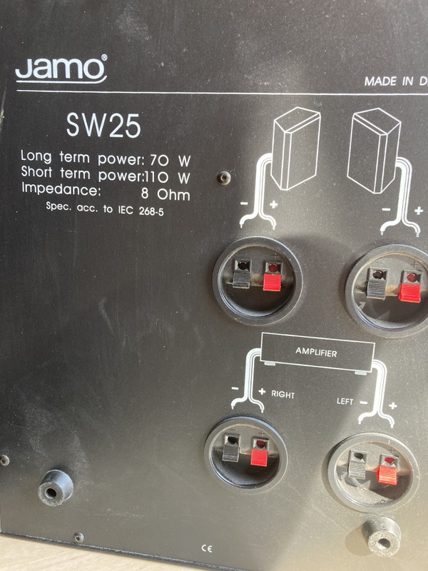

Hallo allemaal,
Ik zou mijn configuratie (Onkyo TXNR6100 en Wharfedale Diamond 220) graag uitbreiden met een subwoofer. Nu heb ik een Jamo SW25 van iemand gekregen en zou deze dus aan de configuratie willen toevoegen.
Alleen, hoe doe ik dat? De versterker heeft 2 (ik denk) RCA uitgangen voor de subwoofer (pre out) en de subwoofer heeft enkel analoge aansluitingen voor speakerdraad. Is aansluiten mogelijk door een extra stukje hardware? Of past deze subwoofer helemaal niet op de versterker?
Bijgevoegd afbeeldingen van de achterzijde versterker en subwoofer.
Enorm dank voor de hulp!

Zo te zien hoort die aangesloten te worden op een versterkte stereo speaker uitgang, waarbij je dan nog twee kleine 'satelliet' speakers aansluit op de bovenste aansluitingen op de SW25.
Waarbij de lage tonen naar de Subwoofer gefilterd worden en de rest naar de kleine speakers die er normaal bijgeleverd worden.
Je zou 'm wellicht tussen je versterker en je front speakers kunnen hangen, maar of de geluidskwaliteit daar beter van wordt is maar de vraag. Dat hangt ook nogal af van wat voor filters er tussen die in en uitgang zitten. Gezien de kleine speakers die normaal bij de SW25 horen kan het zomaar zijn dat je dan een boel laag gaat missen in je fronts.

Je speakers sluit je bovenaan op je subwoofer. En je sluit de subwoofer via speakerkabels aan op de onderste poorten van je SW. Je gebruikt de pre-outs van je versterker dan niet. De subwoofer regelt dat het laag uit de subwoofer komt en stuurt de rest naar je speakers.

Je speakers sluit je bovenaan op je subwoofer. En je sluit de subwoofer versterker via speakerkabels aan op de onderste poorten van je SW. Je gebruikt de pre-outs van je versterker dan niet. De subwoofer regelt dat het laag uit de subwoofer komt en stuurt de rest naar je speakers.
Kleine fix :) ^

Bedankt! Ik ga proberen de SW tussen de versterker en de fronts te hangen, wie weet helpt het.

Ik zou deze Jamo SW25 passiefe subwoofer niet gebruiken, dit is onderdeel van een 2.1 set en niet specifiek een (actieve) subwoofer voor extra lage tonen.
Kies zoals al aangegeven een actieve subwoofer. Deze kun je dan op de subwoofer uitgang (1 is voldoende) aansluiten.
