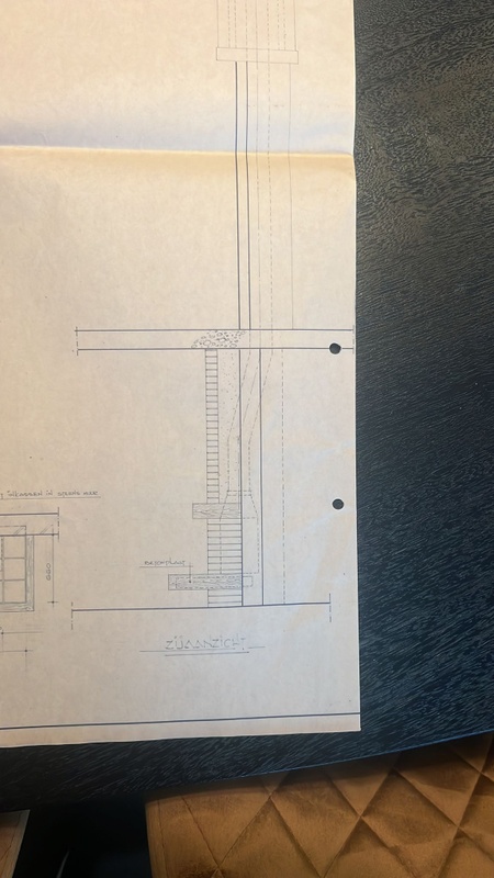

Wij hebben een nieuwe haard besteld (losstaande), maar twijfel nu toch een heel klein beetje of het zomaar kan.Vooral het stuk 'ingekast in muur' van de betonnen plaat is even de vraag.
De installateur zei; gewoon slopen. Maar toch wat twijfel.
Jullie nog ideeën bij deze tekeningen / foto's?

Bedoel je met "stuk ingekast in muur" het stuk dat de onderste betonnen plaat (waar nu de haard en aquarium op rusten) in de muur zit? Veel hangt af of het een draagmuur is... de "korte kant" (links van haard) lijkt mij sowieso dragend.
Je zou die ook kunnen (laten) afslijpen, ongeveer gelijk aan de muur. Of in delen weghalen en de ontstane gaten opvullen met baksteen....
Een schoorsteen heeft z'n naam niet zomaar gekregen, zeker bij oude(re) gebouwen.
Zomaar weghalen zou ik sowieso niet doen, bij twijfel: deskundige naar laten kijken.
Better safe than verzakkingen zoals ze zeggen 8)7

Zo te zien is het metselwerk enkelsteens, dat is niet dragend.

454SS schreef op dinsdag 4 maart 2025 @ 09:18:
Pas op met wat je zegt. De meeste draagmuren in woningen zijn zelfs halfsteens. Dat wil echt niks zeggen.
In deze situatie is het best wel apart omdat het in de hoek begint als een spouwmuur. Op een gegeven moment draait het buitenblad af richting voordeur denk ik? en is er een steense muur doorgetrokken.
Eigenlijk kun je niet genoeg van de constructie zien of dat dit een dragende muur is.
-Er lijkt op de verdieping ook een muur bovenop te staan.
-Je weet niet hoe de verdiepingsvloer afdraagt.
-Je weet niet waar de kap op rust.
Je kunt hem er altijd in stukjes uitslopen.
Stuk betonplaat er uit en dichtmetselen :P

De muur achter de haard is idd dragend, dit is deels buitenmuur, deels scheiding naar trapgat naar boven. Het schouwgedeelte echter niet. Links naast de schouw is de muur veel dikker (massiever) uitgevoerd. Dat deel zal waarschijnlijk wel dragend zijn.
  • KoudeAardbei
  • Laatst online: 10-08 13:30
Dank! We gaan een constructeur inschakelen en hebben de haard levering maar even gepauzeerd :)
