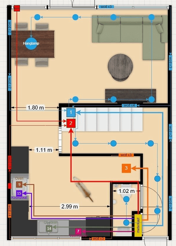

1. Maak een foto of op schrift een tekening van de meterkast
2. Ga de groepen 1 voor 1 langs en schakel ze uit/aan. Kijk welke stopcontacten / lampen aangesloten zitten op welke groep
3. Schijf alles netjes op en maak een tekening voor jezelf. Kon zo ff snel een oude tekening vinden maar zoiets bedoel ik. Met cijfers en kleurtjes kan je snel identificeren wat waar is aangesloten. Een tekening hiervan hangt ook in de meterkast
Afbeeldingslocatie: https://tweakers.net/i/voyr7TaCNc_qFFZWAaUtmKCYf4w=/x800/filters:strip_exif()/f/image/ZxqhuVuglTHxp7pV4HJ0uKz1.png?f=fotoalbum_large
Zodra je een beetje weet wat je waar hebt aangesloten kan je gaan testen met apparatuur. 1200W van 1 apparaat kan nooit teveel zijn. Er mag maximaal iets van 3700W over 1 groep heen tegelijkertijd.

Ik heb nog wel even een algemene vraag:
Ik ga proberen wat @hollandnick suggereerde en afgaan wat er allemaal per groep is aangesloten. Ik betwijfel wel een beetje dat mijn probleem daardoor komt, omdat de stroom er ook uitging toen ik mijn barbecue in de stroomgroep van mijn schuur had aangesloten. Terwijl er niks anders was aangesloten in die groep.
Maar als het komt door te veel apparaten in een groep: Dan zou toch alleen die stroomgroep er uitklappen en niet de hoofdschakelaar? Ik ga me wel een beetje dom vinden als dat het geval is.
Ja en nee. Het is sowieso goed om te weten waar je groepen naar toe gaan voor het geval in de toekomst je weer tegen een probleem aan loopt. Dan kan je zeggen er is iets mis met groep 3 want als ik apparaat op stopcontact 3 woonkamer aansluit klapt deze er uit. Doe ik het in stopcontact 2 keuken dan gaat het goed ( ff ervanuit gaan dat het verschillende groepen zijn ).
Zodra je dus inzichtelijk hebt hoe je elektrische installatie eruit ziet kan je gaan troubleshooten. Ligt het aan het apparaat? Valt de stroom uit als je het apparaat aansluit op elke groep? Of is het steeds 1 groep? Daarna kan je ook gerichter vragen aan een elektricien om te helpen ( en scheelt het hem tijd om inzicht te krijgen )
En met die P1 meter kan je zien wat je constante stroom verbruik is. Ook kan je de overvoltage zien en wat er gebeurt zodra je een apparaat aansluit op je stopcontact en aan zet. Hoeveel stroom trekt het apparaat en wanneer klapt de stroom er uit ( en op welke groep, welke schakels gaan naar beneden )

9 gewone groepen. Ik heb geen idee of de zonnepanelen een eigen groepje heeft, in de meterkast zie ik in ieder geval niks.
Wat kan ik verwachten als ik de aardlekautomaat testknopje in druk en waar moet ik op letten? Moet ik overigens dingen uitzetten zoals mijn computer?
Mattie112 schreef op woensdag 5 maart 2025 @ 16:25:
Ja inderdaad, maak even een foto voor je de pan aanzet en dan een foto als de stroom uit is gevallen. Kan je precies zien wat er van status veranderd is! Maar misschien is er wel iets mis hoor met die hoofdschakelaar maar ik heb nog nooit gehoord dat deze enige vorm van automatische beveiliging bieden.
De foto die ik eerder stuurde kan toch als foto voor dat ik de pizzapan aanzet gebruikt worden? Of mist er iets op die foto wat ik beter even kan gaan vastleggen met een nieuwe?
Overigens heb ik een P1 meter (met USB adapter voor stroom) aangeschaft, ik ben van plan de pizzapan te gebruiken na dat ik de P1 meter heb ingesteld. Hopelijk kan ik dan ook achterhalen hoeveel stroomruimte ik nog heb op de groepen van de keuken en de groepen waar de PCs zijn aangesloten. En wellicht handig voor als ik weer de elektricien ga bellen.
Daar wordt ik een beetje zenuwachtig van ....
Dum de dum
  • hollandnick
  • Laatst online: 10-10 15:02
hmm vraag eens aan de leverancier Stedin, Liander etc. Of jullie stroom delen met de buren of anderen in het blok? Zeker als je aangeeft dat op kerstavond de stroom eruit kan klappen terwijl jullie verder niets geks aan hebben staan. Als dat niet zo is weten we dat je iig je eigen aansluiting hebt en met niemand deelt.
Haal eens de kap van de meterkast af en maak zo goed mogelijk foto's zodat alle aders bekeken kunnen worden ( mag dat in een huurhuis? Zit niet verzegeld toch? ) Kunnen we ook gelijk controleren op brandplekken/kortsluitingsplekken en of alles echt goed aangesloten zit ( zover dat visueel mogelijk is )
Hebben de elektriciens bovenstaande ook gedaan waar je bij was?
Je zonnepaneel groep is helemaal rechtsboven denk ik ( de aardlekautomaat ) met die gele knop. Andere zie ik niet namelijk ( op de kookgroep na ). Of hij moet nog ergens anders zitten? Ik mis de rem automaat als ik jouw kast vergelijk met die van mij

Orion84 schreef op woensdag 5 maart 2025 @ 17:29:
De P1 meter leest alleen je slimme meter uit, die ziet niet de details van de individuele groepen. Maar het geeft je in elk geval meer inzicht dan je nu hebt.
Als je het nog eens kan testen en het blijkt inderdaad puur die hoofdschakelaar te zijn, dan zou ik die gewoon laten vervangen.
Een hoofdschakelaar die zichzelf uit kan zetten heb ik nog nooit eerder gezien.
Ik denk dus echt dat hier heel wat anders aan de hand is. Zonder duidelijk te hebben wat er nou precies uit schakelt is alles hier maar een beetje speculeren.

Groep 9 is de schuur. Geen van deze groepen zijn de zonnepanelen.
En ik ga denk ik niet de kap er af halen. Zo iets durf ik gewoon niet.

dooder39 schreef op donderdag 6 maart 2025 @ 18:18:
Maar dat kan niet? Dan zitten je panelen ergens er bij op een groep, zonder aparte aardlek?
Dum de dum

Fe2O3 schreef op donderdag 6 maart 2025 @ 18:50:
Kan wel met een PV verdeler. Maar aangezien het zeer onwaarschijnlijk is dat de zonnepanelen hier een rol spelen lijkt me dat we moeten afwachten tot het probleem zich weer heeft voorgedaan en er een foto is van wat er nu precies uitschakelt.

  • dooder39
  • Laatst online: 29-09 17:33
De installatie van de zonnepanelen zit op zolder. Niks er van zit in deze meterkast.

  • dooder39
Alvast sorry als dit verhaal langer is dan nodig is, ik probeer gewoon onze bevinden te vertellen van wat er vandaag gebeurd is.
Ik ben erg gaan twijfelen aan mij zelf over de hoofdschakelaars of die er zelf uit sprongen. Maar ik heb het aan mijn familieleden nagevraagd en die zijn er ook zeker van dat het de hoofdschakelaars waren die op willekeurige momenten (en vooral op kerstavond) er uitspringen.
Dat betekent waarschijnlijk dat er nog iets anders mis is met ons stroomaansluiting want we hebben vandaag ons pizzapan aangezet en... De blauwe aardlekschakelaar klapt er er uit. Ik dacht dat sinds dat we zonnepanelen hadden het er langer over zou gaan doen, maar dit was sneller dan Bolt. Binnen 15 minuten lag ons stroom er uit.
Er stond alleen 1 computer aan, de koelkast en de pizzapan. Volgens de P1 meter gebruikten we ~833W aan stroom en dan nog ~253W er bij optellen omdat dat het aantal is wat we van de zonnepanelen genereerden. Toch maar even de hoofdschakelaars gevoeld, en ze waren niet warmer dan voor we de pan aanzetten of warmer dan een paar dagen geleden. Al ben ik een beetje sceptisch hoe accuraat het aangegeven wattage van de pizzapan is in de handleiding/doos, denk dat er een W of 200 te weinig is aangegeven maar dat terzijde.
Aardlek omhoog gedaan, binnen 5 minuten lag het er weer uit. Dit keer stond alleen de pizzapan en koelkast aan. Daarna weer de schakelaar omhoog gedaan en hebben we ongestoord 40 minuten lang pizza's gemaakt, en de pan weer gewoon uit gezet omdat we klaar waren.
Ik ben vervolgens gaan Googlen en kwam op dit thread uit: Aardlekschakelaar klapt er uit, maar groepen niet
Uit advies van die topic ben ik gaan uitsluiten wat het kan zijn. Ik ga er even van uit dat dit de schakelaar is die er altijd uitspring als we de pizzapan of soms onze elektrische barbecue gebruiken, want:
- Als ik het goed begrijp mag er (16x230=) 3.680W over een van mijn stroomgroepen voor dat het er uitklapt? En dat is ver boven wat mijn totale stroom gebruik was.
- En groep 5 is waar de pizzapan aangesloten was vandaag, en groep 9 is de schuur waar de pizzapan en barbecue eerder op aangesloten waren en toen ook de stroom uitviel. Dus het is ook niet aan 1 groep of stopcontact.
Dus ik neem aan dat ik gewoon weer een elektricien moet bellen en als hij weer zegt dat we genoeg stroom binnen krijgen, dat ik dan de P1 meter grafiek in zijn gezicht duwen en zeggen dat het niet aan de stroomconsumptie ligt maar dat er ergens een fout in de bedrading zit?

  • ingmar89
  • Laatst online: 00:50
Er gaat dus een aardlekschakelaar uit. Dat heeft als alles goed werkt niks te maken met stroomverbruik maat met lekstroom. Bijvoorbeeld bepaalde apparaten kunnen lekstroom hebben, of een lasdoos in de tuin met water erin kan een probleem zijn.
Daarnaast kan ook de aardlek kapot zijn (uitschakelen bij te lage lekstroom).
Groep 9 is overigens een aardlekautomaat, een automaat en aardlekschakelaar in één. Die zit als het goed is niet achter die andere aardlekschakelaar.
[ Voor 19% gewijzigd door ingmar89 op 09-03-2025 21:11 ]

dooder39 schreef op zondag 9 maart 2025 @ 20:21:
Lastig punt, de hoofschakelaar zit ook op een "gekke" plek dus misschien toch niet goed gezien? Of zelf al wat omgezet? Ik zou zeker een foto maken als het weer is!
Ok duidelijk! De aardlek!
Ok, nog duidelijker, je pizzapan heeft een defect. Ergens bij het gebruik van die pan is er een (kleine) lekstroom naar de aarde. Misschien dat er door de warmte net iets uitzet waardoor het niet meer weglekt. Ik zou die pan zeker verdenken. Evt kan je je aarlek laten testen, misschien is die té gevoelig.
Maar heeft dus verder niet met aantal watt te maken, dan zou de aarlek aan blijven en de groep uitspringen.
Zie hierboven, aardlek = lekstroom, heeft niet te maken met hoeveel watt je verbruikt.
