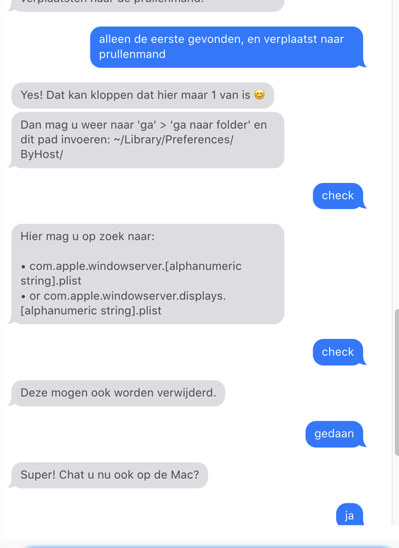

Probleem is opgelost! Met dank aan Apple Support. Ik heb de zogeheten windowserver voorkeuren verwijderd, dat bleek de oplossing. Dank voor het meedenken iedereen!

Afbeeldingslocatie: https://tweakers.net/i/gl2m6kU9GyDDLxdOzbNgaDToCHY=/x800/filters:strip_exif()/f/image/c2f3GcDReaUk2V4OnZxWlZiV.png?f=fotoalbum_large
Afbeeldingslocatie: https://tweakers.net/i/SzHRvg4-sHIkw8EVIJ_ys9MftWE=/x800/filters:strip_exif()/f/image/7oVqZJ4T12vSFPdgAFehXx7M.png?f=fotoalbum_large Hierbij de details!
