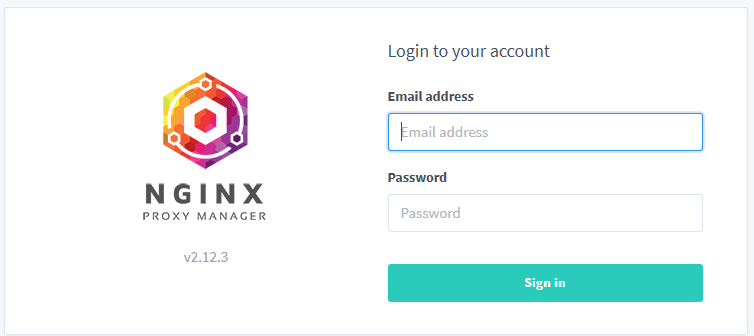

Admin prompt(Zie toegevoegde afbeelding), en inderdaad met Nginx Proxy Manager, dus met GUI. Zou daar nog verschil in kunnen zitten en is het beter om het met de hand te doen?
Afbeeldingslocatie: https://tweakers.net/i/nKJkqb_eTf4yMuwkmaveyKJZSS8=/fit-in/4000x4000/filters:no_upscale():strip_exif()/f/image/pKo3FPXGm9GHZeq9g6JeMpHr.png?f=user_large

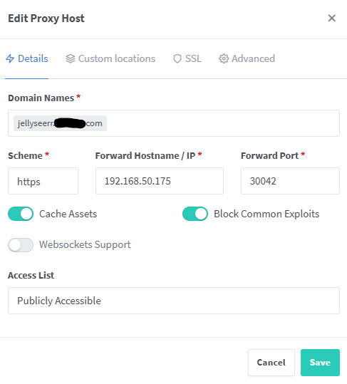

Zwelgje schreef op zondag 2 maart 2025 @ 13:04:
kan je een screenshot posten van die config? (wel even de hostname aan de buitenkant blurren natuurlijk)
Afbeeldingslocatie: https://tweakers.net/i/h3GJkoP7cAZq2PyT_znqZ8x_sO4=/fit-in/4000x4000/filters:no_upscale():strip_exif()/f/image/fJTyrmEu9DxuvF6RhXi1XweW.png?f=user_large

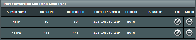

Ja je hebt helemaal gelijk. In mijn modem stond het wel goed maar in de router stond inderdaad 443 doorverwezen naar 81. Helemaal overheen gekeken. Zo gefocused geweest op het juist instellen van mijn modem dat ik de router vergeet 8)7
Afbeeldingslocatie: https://tweakers.net/i/uqeE-oV1TUjlfW7c9S9yVCXSn78=/fit-in/4000x4000/filters:no_upscale():strip_exif()/f/image/w1IPtn5YiNmMf5nDvyBv8d6k.png?f=user_large
Zoals je op de afbeelding kan zien heb ik dit nu aangepast. Het resultaat is ook veranderd. Als ik nu naar jellyseerr.mijndomein.com ga krijg ik, in Edge, de melding te zien "This page isn't working right now. jellyseerr.mijndomein.com redirected you too many times." In Firefox krijg ik het volgende te zien: "De pagina verwijst niet op een juiste manier door"
