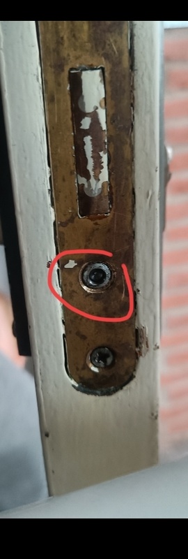

Mijn vraag
Wij willen deurknop vervangen van de voordeur. Daarvoor moet slot tijdelijk uit de voordeur. Nu is een van de twee schroeven naar de knoppen. Dit is verergerd door ons geklooi. Heeft iemand de gouden tip om deze schroef eruit te krijgen?

Post elastiek tussen schroef en bitje doen
  • MzKzM73
  • Laatst online: 20:16
Met een dremel oid een sleuf erin slijpen om er met een platte schroevendraaier bij te kunnen, of een torx bitje erin slaan. Eventueel zou je het nog met een slagschroevendraaier kunnen proberen maar deze is al heul erg rond.

De reden dat de schroef niet draaide is misschien omdat het vast zit of het gebruik van de verkeerde type schroevendraaier.
Een schroefverwijderaar boor gebruiken is het meest praktisch.
Zo'n schroefverwijderaar moet breukresistent zijn. Hard en niet bros is een zeldzame combinatie. Zulk materaal is duur.
Als je er in gaat slaan wordt het moeilijker te verwijderen en dat kan het succes negatief beinvloeden.
Koud metaal krimpt, probeer het met een spuitbus "koud krimp" of iets dergelijks. Dat heeft vermoedelijk het meest succes als je het combineert met een andere methode.
De schroef wegboren is de laatste optie.
  • Koekstra
Let wel even op mocht je gaan uitboren, want zo te zien is dit de schroef waarmee de cilinder vast zit.
Als je die kapot boort, zal evengoed het restant er uit moeten voordat het slot er uit kan.

Wat @Koekstra ook zegt, niet de kop uitboren.
Je krijgt de cilinder er dan zeker niet uit.
Een sleufje in de kop dremelen en dan met een platte schroevendraaier eruit draaien.
Niet te diep dremelen want je wilt niet dat de kop breekt.
  • PetervdM
als het een meuk cilinder is - minder dan skg*** en niks ander helpt - kun je je toevlucht nemen tot de bulgaarse methode: schilden verwijderen en griptang, bahco, steek- ringsleutel oid op de cilinder en kapot draaien. hij breekt dan op het schroefgat en kun je de alle troep verwijderen.
zet er dan een skg*** cilinder in.

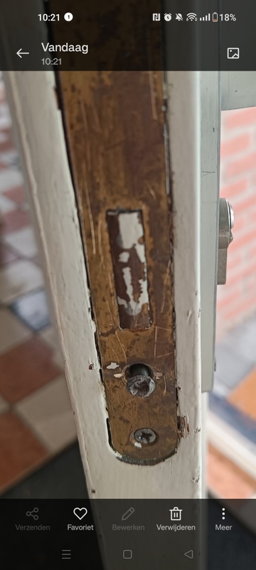

  • bazuin99
  • Registratie: September 2019
  • Laatst online: 30-07 12:13
Gelukt. Dremel was oplossing
