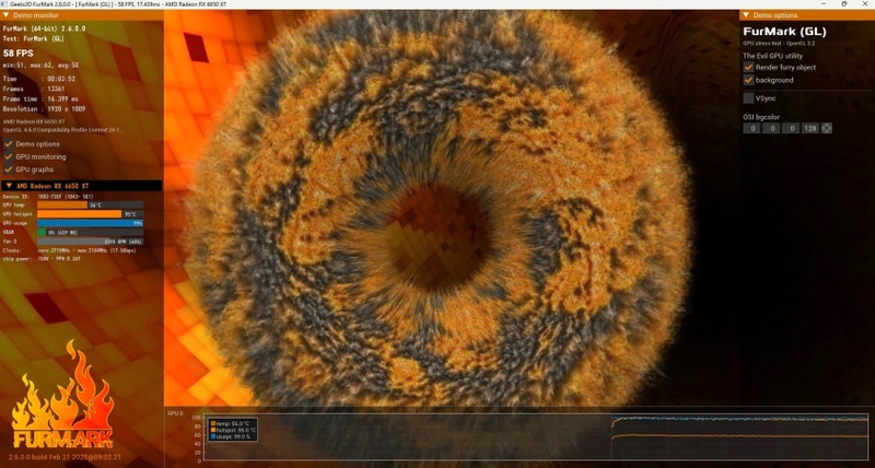

Vanmiddag zowel een CPU als GPU stresstest gedaan, temperaturen blijven goed stabiel en niet al te hoog.

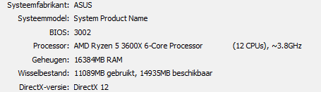

Drivers GPU en MoBo zijn up to date, CPU geloof ik ook maar kan dat heel slecht nagaan omdat AMD alles tegenwoordig in hun eigen launcher bijhoudt.
CPU driver is Microsoft driver uit 2009 dus wel een kleine yikes maar kan met geen mogelijkheid een nieuwere vinden.

Er vallen me 2 dingen op:
1) Je geheugen draait op 2133 GT/s ipv op 3600
2) Je geheugen is Corsair LPX. Dat geheugen staat er om bekend om heel erg tricky te zijn. De fabrikant levert onder 1 verkoopnummer namelijk meerdere versie. Sommige daarvan werken prima met een AMD-cpu en sommige niet goed.
Het is van te voren dus niet bekend welke versie je krijgt. Pas op het moment dat je de dimmen in je handen hebt, kun je zien welke versie je hebt.
Welke versie staat er op de dimmen?

Ik zie in je Furmark test een hotspot van 95 graden, dat is wat aan de hoge kant lijkt me.

@White Feather RAM speed was me niet opgevallen, ik heb nu een DOCP profiel in de bios aangezet waardoor ik wel op 3600mhz draai, even afwachten of dit iets oplevert.

@ResuCigam Hotspot op 95 met een core temp op +- 60 is idd wel een groot verschil, ik zag geen thermal throttling optreden dus maakte er niet al teveel van maar normaal zit je er 10-15 graden overheen ipv een volle 30... Ik ga eens naar de airflow / thermal paste kijken en meten tijdens gameplay.

Ik heb het geheugen op de QVL opgezocht voor je hier: https://www.asus.com/nl/s...20ii/helpdesk_qvl_memory/
Daar staat jouw geheugen modules niet tussen.
Dus je zult een setje moeten kopen dat wel op de QVL staat en dan nogmaals testen.

De hotspot temperatuur baart mij ook zorgen. Ik ken iemand met exact dezelfde GPU als jij, ik zal eens vragen of die ook Furmark kan draaien en of dit 'normaal' is.
Ik ben zelf een beetje huiverig voor de Asus Radeon kaarten... Daar heb ik ook een verschrikkelijke ervaring mee. Ik had ooit een ROG Strix Vega 64 waarbij de hotspot ook veel te warm werd, dat mocht je dan zelf oplossen door een thermalpad tussen koeler en chip te plaatsen. Asus dacht namelijk gewoon exact dezelfde koeler van een GTX 1080 (destijds) gewoon zo op de veel grotere Vega-die te kunnen plaatsen.
