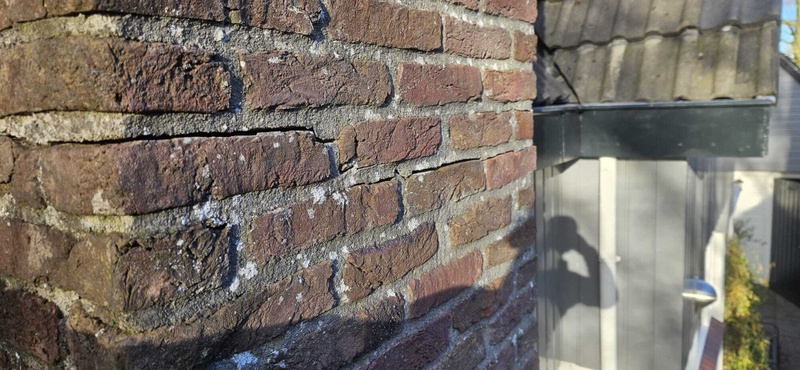

  • Veelstekel
  • Laatst online: 19:44
Foto van de situatie:
Afbeeldingslocatie: https://tweakers.net/i/lE5XJ2GmJE_vMdedUEVrjfomAOM=/800x/filters:strip_icc():strip_exif()/f/image/fo0O5YBDhXKXO8qIvcnQEVNz.jpg?f=fotoalbum_large

  • Rukapul
  • Laatst online: 00:16
Veelstekel schreef op zondag 2 maart 2025 @ 12:14:
- Als het op 'onderhoud' aan komt dan vraag ik me wel oprecht af wat ik hier als bewoner aan onderhoud aan de schoorsteen had moeten doen. (Slijtage kan ik wat mee)
Voorbeeld van onderhoud is bijvoorbeeld het herstellen van voegen en impregneren.
Als de slijtage verder inwerkt (versneld door gebrek aan onderhoud) en het metselwerk zelf aantast dan bestaat onderhoud bijvoorbeeld uit het opnieuw opmetselen of scheurherstel met bijvoorbeeld ankers.
Een schoorsteen is een relatief kwetsbaar onderdeel van een bouwwerk. Indien niet meer in gebruik dan is verwijdering iets om te overwegen.
Op de foto is duidelijk te zien dat de linkerkant (regenzijde?) al wat eerder wat aandacht had mogen hebben. Rechts ziet er veel beter uit. Het pannendak op de achtergrond idem. Beetje jammer dus.
Wat er bij zulke slechte voegen kan gebeuren is dat er water in komt wat bevriest en uitzet en zo beetje bij beetje de boel sloopt.

• met een betonnen band en ijzeren wapening + de impregnering ervan tegen vocht +
nokrenovatie door het aanbrengen van beschermfolie
Totaal: 4800 euro;
Klinkt dit redelijk?

Ik zie teksten die duiden op het duurzaam renoveren zodat het probleem dat je nu hebt niet terugkomt de komende jaren, dus ja, prijs kan ik niet over oordelen, ik weet niet hoeveel werk het is.
Zou je de open haard niet vervangen door een dichte kachel (schoner stoken), lijkt mij nu het juiste moment omdat er toch gesloopt gaat worden.
Het is al een dichte kachel; de omschrijving klopt niet helemaal ;-)
Net even contact gehad met de man; het renoveren van de schoorsteen is 3500 euro, de overige 1300 euro is voor reparatie van de nok. Er blijkt wat mos onder te komen die hij wil afdichten met folie.
Vandaag komt er nog een second opinion langs.

De hele vraag van het topic gaat over het feit of schade aan de schoorsteen gedekt wordt door opstal.
Het antwoord, naast de eerder gegeven 'onderhoud valt niet onder verzekering':
Niet als hij uit ellende van het dak af valt en misschien als iets anders hem van het dak af stoot (hangt af van de voorwaarden van de verzekering/polis).
Kleine aanvulling van mijn kant:
- We wonen hier al meer dan 10 jaar; dus verborgen gebreken zal het niet meer zijn denk ik
- Ik had vrijdag de verzekering gebeld met de situatie; ze wisten het eigenlijk zelf ook niet. Ze hebben een case aangemaakt en een schade formulier gestuurd. Zij die het gaan repareren dachten ook dat het waarschijnlijk langzaam door de elementen komt. (Dus niet gedekt neem ik aan).
- Ik had de verzekering nog gevraagd om een schade expert te sturen, maar daar wilden ze niet aan beginnen
ik zou hem laten zitten, mocht er in de toekomst iets met wind energie ect komen kun je die hier op mooi monteren.
Gewoon kant voor kant even uitbikken en opnieuw aansmeren met specie en voegen?
Als je een raam wilt waar een muur zit moet je het ook onderstempelen om een dorpel te leggen. ( meestal )
