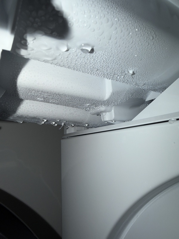

Monteur is langs geweest. Die heeft de ladebak vervangen voor eentje met een soort interne opvang bak erin, omdat ik van mening was dat er vrij veel water uit kwam (geen condensvorming). Monteur zij dat zoveel condens normaal was, afhankelijk van wasprogramma en temperatuur buitenruimte.
Ik blijf erbij dat ik de condensvorming extreem vindt bij de wasmiddellade. Heb eerder ervaring gehad met Bosch, LG en Siemens en dat nooit zo erg gehad. Ook het water wat in de manchet op de rand blijft vind ik veel. Maar dat wordt ook als normaal gezien. Afbeeldingslocatie: https://tweakers.net/i/fOIAPeCnxn5omcXWNbebhWwCcdk=/x800/filters:strip_icc():strip_exif()/f/image/mjRtvewus9VZ74ZjftXGXRy7.jpg?f=fotoalbum_large

Ladebak is compleet vervangen. Probleem blijft.

ten eerste kunnen we stellen dat condens ontstaat als warme luchtstromen koude oppervlakken raken.
het is bekend dat de bepaalde machines van de nieuwe generatie geen zwanehals in de kuipslang meer hebben .
nu is daar als uiterste redmiddel een compleet nieuwe set leverbaar waar weer een waterstop inzit
echter is dit geen garantie dat het helemaal over is , maar zal wel een stuk beter zijn.
deze set wordt meestal geplaatst als er ook vaak water voor op de vloer ligt vanuit de zeeplade.
maar feit blijft als er op hogere temperaturen wordt gewassen en machine staat in een koude ruimte cq ruimte waar steeds luchtstromen ontstaan , denk hierbij aan een bijkeuken waar geregeld de buiteneur open gaat , dan kan er nog steeds condens ontstaan.
