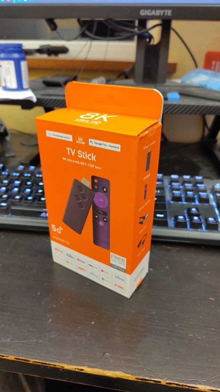

Wijze les gehad vandaag, ondanks dat ik toch al even mee loop in de IT. We hebben al jaren tot groot plezier een Nvidia Shield Pro in gebruik, maar we willen één van onze oude tv'tjes 'smart' maken dus ik zocht naar een 'stickie'. Via marktplaats kwam ik wat in de regio tegen voor 'weinig' (25e) dus ik dacht ik pik hem op.
Afbeeldingslocatie: https://tweakers.net/i/FKoQd0e-iya54pDyLmbNsB79QqQ=/x800/filters:strip_icc():strip_exif()/f/image/uNZWQwH9YLUfsZs1jn63uD5I.jpg?f=fotoalbum_large

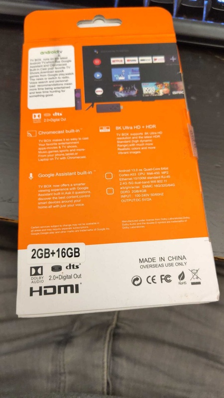

Ter plaatse niet getest, wel even doos gecontroleerd, alles zit erin, nog netjes in plastic etc etc dus prima, neem hem wel mee. Onderweg nog even mijn zoon oppikken, dus ik zit in de auto te wachten en bekijk de doos nog eens goed...
Afbeeldingslocatie: https://tweakers.net/i/v3UROq-ngn0yUQp-vMXnba5AtoM=/x800/filters:strip_icc():strip_exif()/f/image/VPqVVd8rtpco2bQwlluSpwi7.jpg?f=fotoalbum_large
"Made in China". Tja, wat niet tegenwoordig. Hóeft geen issue te zijn, maar...
'Overseas use only'? Die opmerking triggerde mij even. Heel donker gedacht: Wat is er aan de hand met dit ding dat China in eigen land niet wil hebben? Iets met software rechten? Waarschijnlijk niet, want dat boeit China volgens mij niet zo, maar wat dan?
Dus ik ben even gaan reverse searchen om foto's te vinden van zo'n ding. En zodra ik de exact zelfde stick had gevonden, advertenties zoeken op internet die dit ding aanbieden. Voornamelijk ali-express, en ik vond enkele merknamen waar dit apparaat onder verkocht worden. Toen daar weer op zoeken...
...en dan vind ik talloze berichten danwel discussies die uitleggen dat veel van de stickjes die onder dit merk/type zijn verkocht achteraf voorzien bleken te zijn waren van malware. Adfraud clickers, trojans, tot en met toegang tot jouw thuisnetwerk verkopen. Tja, dat willen we niet natuurlijk. En ik kán een VLAN opzetten, segregeren, extra google account aanmaken etc maar dan wil ik nog steeds niet met onze eigen netflix/npo account op dat kreng inloggen natuurlijk.
Ik vertrouw het niet... dus ik ga hem toch maar niet gebruiken. Maar mijn nieuwsgierigheid is nog niet gestild. Wie kan mij wijzer maken en heeft iemand misschien een idee achter de reden voor die melding 'overseas use only'?

Overseas only omdat het gebruik maakt van Google Play. Dat is, zover ik weet, niet beschikbaar in China met uitzondering van Hong Kong en Macau.

kiwi
:P
Of dit er eentje van is weet ik niet, veel van dit soort cheapo TV sticks/boxes zijn iig voorzien van malware. Gezien de dumpprijs van <€15/st op Ali verwacht ik hier niet veel goeds.
Die hele doos overigens, geweldig.
Nagemaakt Dolby logo
Nagemaakt FCC logo
Nagemaakt RoHS logo
Ik ken Google Play en ik ken Google Assistant, wat is Google Play Assistant?
En zo waarschijnlijk nog wel meer.

Dit is weer z'n pareltje van een product, die onder duizend verschillende namen wordt verkocht.
Met een Google Image search kom ik deze box ook onder de namen 'TVR3', 'G96TVSTICK' en lijkt te worden geproduceerd door ELEBAOTECH uit Shenzhen en is zelfs te koop via Amazon....
Ik zou inderdaad eens kijken wat deze netwerktechnisch allemaal te bieden heeft.
Kijk in de logging van je router/firewall, of iets als Wireshark in zetten waarmee je ook nog in het verkeer kan kijken (wanneer dit niet versleuteld is). Evt. kan je ook mitmproxy gebruiken.
Met nmap kan je kijken welke poorten allemaal open staan op die stick.
Het commando is
nmap -p- [IP-adres van de stick]
Je kan ook nog met het tooltje ADB (Android Debug Bridge) connecten naar de stick om te kijken wat voor firmware erop staat.
adb connect [IP-adres van de stick]
adb shell
Kijken wat voor processen er draaien op de stick
ps -A
Firmware controleren
getprop ro.build.fingerprint
getprop ro.product.manufacturer

Android TV volgens de opdruk en dan versie 13 vermelden die als Android TV nooit is vrijgegeven 😉
