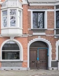

Ik wil een automatisch deurslot steken.
Maar mijn voordeur is een poort. Het linkerdeel gaat niet vaak open, maar het mag geen last ondervinden van een kabel die in de weg zit.
Van mijn voordeurbel rechts moet er dus een kabeltje op 12v of 24v naar het slot in de linkerdeur (kan gewoon zwart-rode luidsprekerkabel zijn). Zie het lijntje in blauw.
Weet iemand welk sleepcontact ik kan inbouwen boven mijn deur zodat wanneer de linkerdeur dicht zit, ik vanop afstand de deur kan openen?
Bedankt
Afbeeldingslocatie: https://tweakers.net/i/o1tF_-jkR147yF99D0ONHbLbNg4=/fit-in/4920x3264/filters:max_bytes(3145728):no_upscale():strip_icc():strip_exif()/f/image/PV8IAgzZkE3730wTfy9F3MK5.jpg?f=user_large

Als je de kabel via een omweg over de deurpost tot aan de scharnierkant van de linkerdeur brengt, hoef je geen sleepcontact te gebruiken. Je kunt dan een flexibele doorvoer gebruiken.
Zoiets bijvoorbeeld: https://www.stedaparts.nl...Binnendiameter:%2010%20mm
