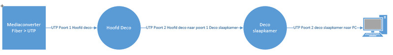

Ik overweeg over te stappen naar Odido nu de glasvezelverbinding van Open Dutch Fiber in huis ligt. Als ik het goed begrijp, kan ik de TP-Link Deco M4 rechtstreeks aansluiten op de mediaconverter (glas > UTP) en heb ik het modem van Odido niet nodig. Kan ik de M4’s vervolgens bekabeld met elkaar verbinden?
Iets als: Mediaconverter → UTP → Deco M4 (hoofd) → UTP → Deco M4 (tweede) → UTP → PC
Ter verduidelijking heb ik een afbeelding toegevoegd.
Afbeeldingslocatie: https://tweakers.net/i/NxSLFdBy3IPFT-91P0UEMZg2dVA=/800x/filters:strip_exif()/f/image/CW2UpCUciWzad6Pyi9FdHIhT.png?f=fotoalbum_large
Alvast bedankt voor jullie reacties.

Ja

Oké, bedankt! Moet ik nog iets instellen zodat de deco op de slaapkamer in Access Point modus met de hoofd-Deco communiceert, of gebeurt dat automatisch?
  • laurens0619
  • Laatst online: 22:35
Kabel erin en klaar :)
Wizard spreekt voor zich
Bij instellen van internet wel ff opletten dat je het juiste vlan meegeeft

Dat heb ik inderdaad gelezen op het Odido-forum.
Sluit een Deco aan op de mediaconverter als router en via de app ga je naar more > advanced > schakel IPTV/VLAN in > mode custom/aangepast > internet VLAN 300 > prioriteit 0. Sla dit op en herstart de mediaconverter, internet zou dan moeten werken.
