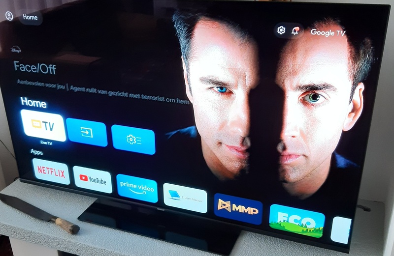

Onze panasonic tv (paar maanden oud) start op met dit scherm (foto). (Hij is net terug van een reparatie aan de voeding.) Nu moeten we eerst het knop indrukken met de liggende u met pijltje erin en dan krijgen we de zenders te zien? Is dit op te lossen?

Zo te zien is het een smart-TV. Google TV (rechts boven) is wat je te zien krijgt als je de televisie aanzet, omdat je via dat scherm kunt kiezen wat je wilt doen. Je kunt namelijk ook bijvoorbeeld Netflix kijken als je daar een abonnement op hebt. Er is geen makkelijke manier om ervoor te zorgen dat de televisie standaard de app opstart waarmee je tv kijkt (de liggende u met het pijltje erin). Volgens mij kan het wel, maar dat is ingewikkeld. Dus ik denk dat er voor nu niet veel meer op zit dan accepteren dat je bij het opstarten van de tv op een extra knopje moet drukken.

power settings -> power-on behaviour -> last used input.
Als je de tv dan uitdoet als je naar zenders kijkt, zal hij daarna opstarten met 'tv kijken'.
