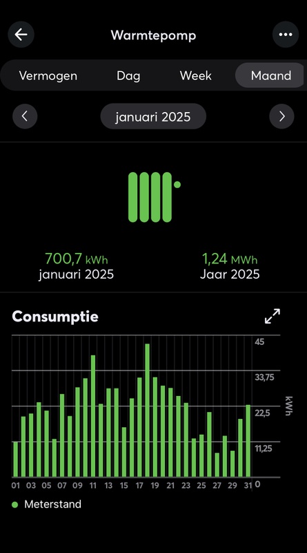

Wij hebben ondertussen een 2-tal jaar een Bulex WP Genia Air 15Kw lucht-water monoblok warmtepomp staan (is een Vaillant AroTherm variant). Echter schrok ik vorige maand serieus van de energie afrekening waardoor ik toch wat dieper in de verbruiken ben gedoken.
Als ik vb het totaal verbruik voor heel januari bekijk zit ik op een 700KwH wat mij nu precies toch echt wel pittig lijkt zeker gezien het toch niet extreem koud is geweest.

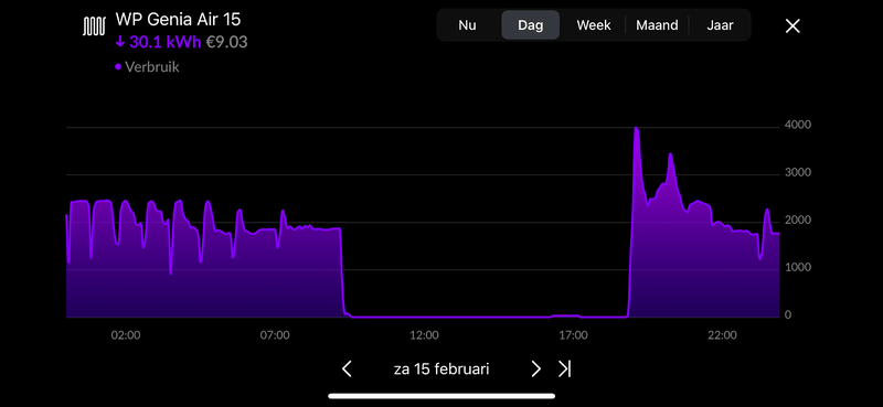

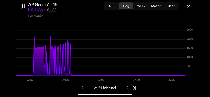

Vervolgens in onze Homewizard wat verder in de details van een paar dagen gaan kijken, daar zie ik de laatste dagen dat de WP een zeer hoog pendelgedrag heeft van korte start/stops (vermoedelijk omdat het nu warmer is), kijk ik wat verder terug dan lijkt ze wel langere runs te maken. (vermoed dat dit gewoon ook koudere dagen waren).
Het minimale vermogen dat die pomp kan doen is rond de 2000Watt, lager krijg ik het ding niet. Er zit bij mijn weten geen thermische weerstand in die staat de draaien die 2000W wordt puur gegenereerd door de compressor.

Iemand die me wat meer inzichten kan geven over of dit 'normaal' is wat we hier verbruiken en of er ergens iets instellingsgewijs kan aangepast worden? In mijn ogen is dit gewoon een zeer inefficiente warmtepomp :-)
Al sinds dag 2 frustreer ik mij aan die pomp en het bijhorende verbruik, tig van techniekers van Vaillant zijn hier al over de vloer geweest - de ene al wat slimmer dan de andere - maar niemand kan het oplossen..
Als iemand technisch wat meer over die pompen weet of dat er ergens iets te hacken / flashen valt om die alsnog beter te laten presteren: ik hoor het graag.

700 kWh voor een gemiddelde woning in januari is niet bijzonder. Wel bijzonder vind ik je warmtepomp. Die lijkt me veel te zwaar voor een goed geisoleerd huis. 2000 Watt is wat je waarschijnlijk ongeveer nodig hebt als het rond het vriespunt of daaronder is, maar meestal is de temperatuur boven nulpunt dus dan zal hij pendelen.

Klassieke ontwerpfout: oversized warmtepomp, zoneregeling, leidend tot pendelgedrag. Het zou me niets verbazen als er ook nog een parallelle buffer in zit.
Is er wel een warmteverlies berekend?
De warmtepomp zelf is niet fout, vermoed ik. Het probleem is de installatie.

Met een minimaal elektrisch vermogen van 1500W vind ik het pendelen nog meevallen zelfs.
Mja wat wil je?
Hier is niet veel verbetering uit te halen vermoed ik, behalve toch een kleinere WP plaatsen.

Ik vermoed ook dat jouw “pendelgedrag” niet pendelen maar defrostst waren.
Maar t kan ook pendelen zijn.
Meestal gaat t ook mis dat er teveel zones dichtstaan en hij zn vermogen niet kwijt kan door groepen die dichtstaan/buffertank/retour.

Dat is logisch bij een nieuwbouwwoning. Overdag houdt de zon de boel wel op temperatuur en vraagt de thermostaat geen warmte. In de nacht ontstaat er warmtevraag. Ik zie hier thuis hetzelfde gedrag.
Het gaspedaal diep indrukken valt wel mee, die 1500W zal zowat het minimumvermogen van de wp zijn.

Ik zou eens experimenteren om hem een paar uur aan en een paar uur uit de houden, dit met een programma in de klokthermostaat. Je laat dan de vloer wat verder af koelen waardoor de wp zonder pendelen een paar uur aan de gang kan.
Je temperatuur in huis zal hier wel wat meer door fluctueren natuurlijk, maar daar moet je mee experimenteren wat nog comfortabel is.
