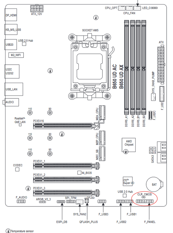

Heb je al een keer geprobeerd om de PC met een schroevendraaier te shorten om hem aan te zetten?
Meestal short je dan de pins PW+ en PW-.
Zover ik kan zien betreft het deze 2 pins:
Afbeeldingslocatie: https://tweakers.net/i/Swj8vsO1DqsAVKiLWiEXWgOs0yo=/fit-in/4000x4000/filters:no_upscale():strip_exif()/f/image/ynoEtPtUGO2xBA1WioWmIhVr.png?f=user_large
Als dit werkt heb je mogelijk de connector van de front panel niet goed erop gezet.
EDIT: Dit betreft de front panel header op je moederbord:
Afbeeldingslocatie: https://tweakers.net/i/KnOXZ3XYMWEGUB8rG-f3nTv2tq4=/x800/filters:strip_exif()/f/image/ykDml6AwiUj6IcZpusC3lUXN.png?f=fotoalbum_large
