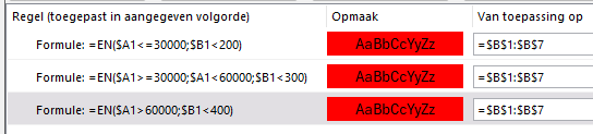

Hallo,
Ik zou in excel een soort van voorwaardelijk opmaak willen maken die bvb dit doet.
Ik heb een tabel met allemaal waardes (linkse kolom) en ernaast een bedrag.
Bvb
20000 200
30000 200
40000 200
50000 200
75000 200
12500 200
22500 200
Nu zou ik als aan een bepaalde voorwaarde niet voldoen wordt de rechtse kolom in het rood moeten verschijnen in excel, ik dacht aan voorwaardelijk opmaak maar het lukt met niet met al die 'ranges'.
Als bedrag <30000 is => moet bedrag ernaast minimaal 200 zijn
bij 30000-60000 => minimaal 300
Boven de 60000 => minimaal 400
Het moet dus enkel rood kleuren als aan bovenstaande waarde niet voldaan wordt.
Kan dit en hoe?

Ja, op onderstaande manier.
Afbeeldingslocatie: https://tweakers.net/i/el9vY7I1ixl9b09ihXoNLUG6eOs=/fit-in/4000x4000/filters:no_upscale():strip_exif()/f/image/5z2hLn5LlOjQ9IopVTNGJZUf.png?f=user_large

Kleine aanvulling op @dix-neuf . Dit is te vinden onder voorwaardelijke opmaak of in het Engels conditional formatting.
