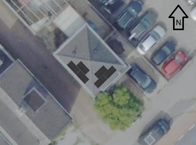

Ik heb een puntdag met één kant op het zuid-oosten en één kant op het zuid-westen.
ZO is 500 x 440 cm en ZW is 700 x 350 cm. De hoek is ongeveer 35 graden.
Afbeeldingslocatie: https://tweakers.net/i/cGOENzg5wv5FBlInYk3D6pjIcf8=/fit-in/4000x4000/filters:no_upscale():strip_exif()/f/image/gIg8Q8txsOKFkWQ9vJgUhsBm.png?f=user_large

Ik ga nog een keer exact moeten uittekenen of ik er niet toch 4 per dak kwijt kan, maar daarvoor moet ik echt even de tijd nemen om mijn goniometrie af te stoffen of exact op schaal te tekenen.
Qua aansluiten de drie panelen (per dak) in serie aansluiten en die sets kunnen dan in parallel aan een enkel-fase omvormer?

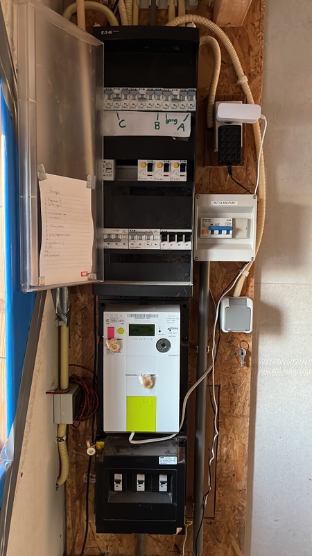

En laatste vraag over het aansluiten. Ik heb zelf mijn meterkast geinstalleerd, het is dus een 3-fasekast. Ik lees dat je een 1-fase omvormer op de 'minst belaste fase' moet aansluiten om netcongestie te voorkomen... Wat betekent dat?
Ik ga dit weekend eens kijken of mijn meter de verbruiken van de verschillende fasen aangeeft, ik heb geen idee namelijk.
Mijn meterkast:
Afbeeldingslocatie: https://tweakers.net/i/BXWUwcpsmLEQp7vkkYQwmlO_HPU=/x800/filters:strip_icc():strip_exif()/f/image/349dfwi1om6tyXM4s2A5LK2O.jpg?f=fotoalbum_large
dat zou wel mooi zijn.
er zijn 2 manieren om 2 verschillende dakvlakken op een omvormer aan te sluiten.
1: gebruik een omvormer met 2x een mpp. (die zijn waarschijnlijk allemaal te groot voor jouw en te duur.)
2. maar 2 Stringen serieel, en koppel 2 serieel Stringen parallel op de omvormer.
(serieel tel je de Vmpp of de Voc bij elkaar op, parallel tel je de Ampp bij elkaar op.)
dit heeft een nadeel: de 2 serieel stringen moeten even veel cellen bevatten om parallel te kunnen.
simpel gezegd: even veel panelen serieel die je parallel zet.
dus 3x440Wp + 3x440Wp dat kan, maar 3x440Wp + 4x440Wp kan niet.
dit is moeaaa ongeveer.
( je kunt met een multimeter even meten op welke fase je de laagste V hebt als het b.v. zonnig is.
dat is de minst belaste met zonnepanelen fase. alleen in jouw grote3 van planning, pfff boeit eigenlijk niet.)
jep dat doet hij, maar dan nog mijn vorige verhaal blijft gelden. ;)
Mijn meterkast:
