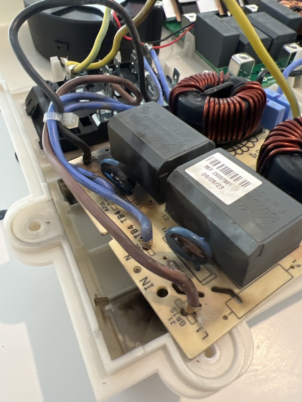

Mijn kookplaat werkt niet meer, maar de oven doet het nog wel. Het probleem lijkt in de stuurprint te zitten, want sommige componenten zijn verbrand. Vooral de kleine blauwe ronde condensatoren (waarschijnlijk X2-condensatoren) of de varistoren (V1 en V2) zijn beschadigd( dat zijn die 2 blauwe rondjes). L1 en L2 van het EMC-filter lijken nog intact.
Ik ben op zoek naar een compleet nieuwe stuurprint of iemand die dit kan repareren. Als iemand dit onderdeel nieuw heeft of weet waar ik het kan bestellen (bijvoorbeeld via AliExpress), hoor ik het graag! Dan hoef ik het alleen nog maar aan te sluiten op de plaat. Let me know!
Of is het gedaan met de plaat?
En wat ik omcirkeld heb wil ik nieuw zodat ik het alleen, maar hoeft vast te zetten aan mijn plaat en zo alles weer in elkaar bouwen suggesties?

Dat ding waar de pijl naar toe wijst lijkt mij een koellichaam van de transistoren/ fets die de spanning van de plaat regelen. Zit ook een ventilator naast die richting dat koellichaam blaast. Wat er gebeurt kan zijn is dat 1 van die transistoren de geest heeft gegeven en een beste spanning door de rest heeft geleid of nog erger een kortsluiting gehad.
Er zijn bedrijven die elektronica kunnen repareren, misschien daar je mocht eens opsteken.
Het belangrijkste is om te weten wat er nu precies stuk is, heb je de condensatoren door gemeten? Een component brand namelijk niet zo maar door, meerdere componenten die spontaan doorbranden komt zelden voor. Je zult eerst moeten vast stellen wat precies stuk is. Je kunt de condensatoren vervangen met het risico dat ze direct weer gaan. Misschien zit er een kortsluiting in de plaat zelf?
Er staat geen serie/ typenummer op de print?
