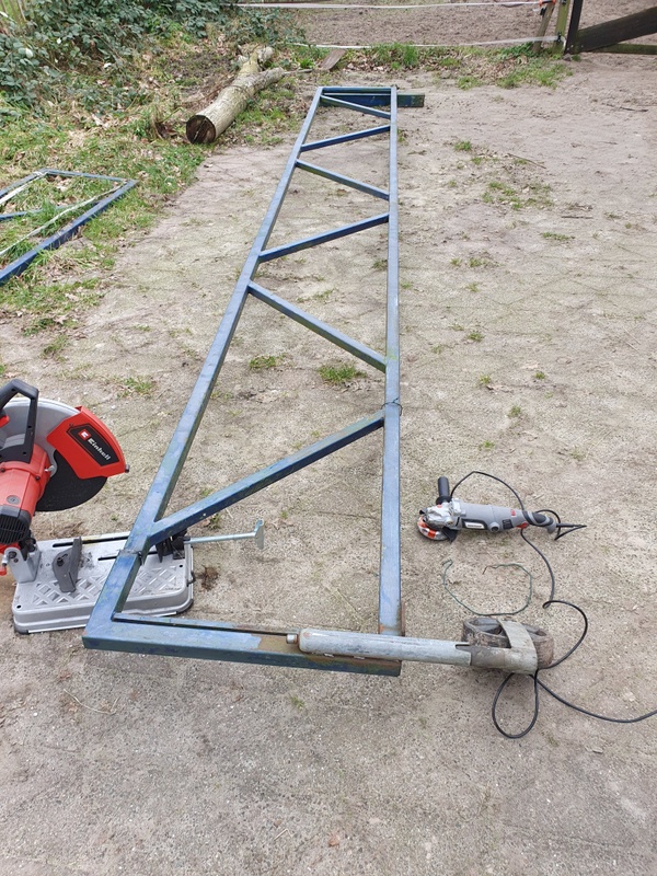

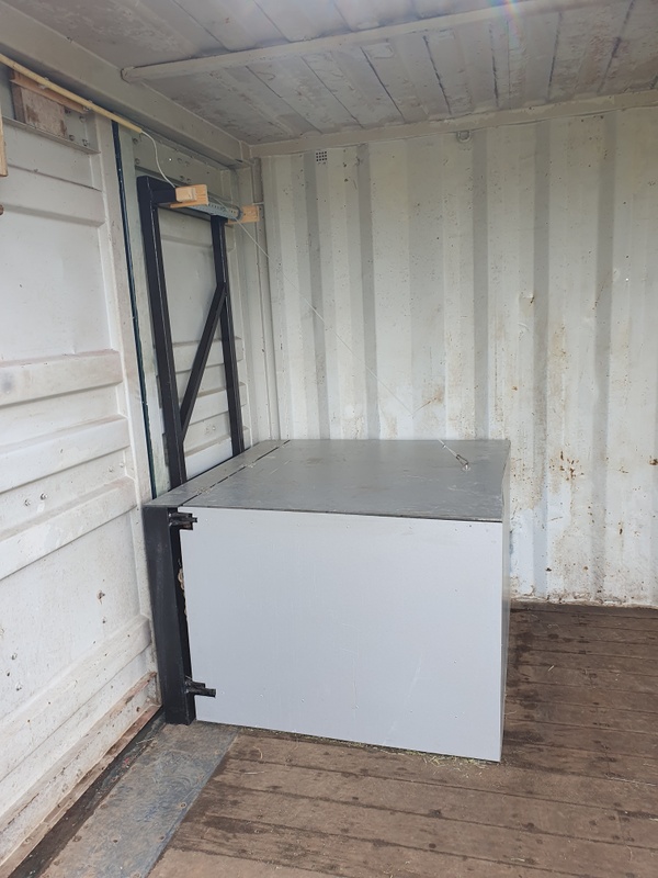

Op verzoek een plaatje, filmpje heb ik helaas niet van samenwerking maar zie het als volgt ze wippen de klep iets omhoog en gaan er dan met de hoofden tussen, vooral als we net gehooid hebben wordt deze actie beloond :-)
Afbeeldingslocatie: https://tweakers.net/i/PIxMMnlkfY4Vhro5GqAJSu6Ca4c=/x800/filters:strip_icc():strip_exif()/f/image/vvGTo1xXtngTgguPsu2adMsK.jpg?f=fotoalbum_large
Deze slowfeeder is gemaakt van staal.
Heb een stalen poort verzaagd en aan elkaar gelast,
Afbeeldingslocatie: https://tweakers.net/i/H0C01yQWSblF4juRNhlEqDZGmes=/x800/filters:strip_icc():strip_exif()/f/image/Ewaxz9Hpvf65hH6o7pqwPLLc.jpg?f=fotoalbum_large
via marktplaats 8mm hpl gevel platen gebruikt.
Voor het optakelen een buismotorset bij de conrad gehaald.
en een buis bij praxis
aansturing via een draaimotor regelaar van de vidaxl.
[ Voor 12% gewijzigd door elmo1 op 01-03-2025 10:05 ]
