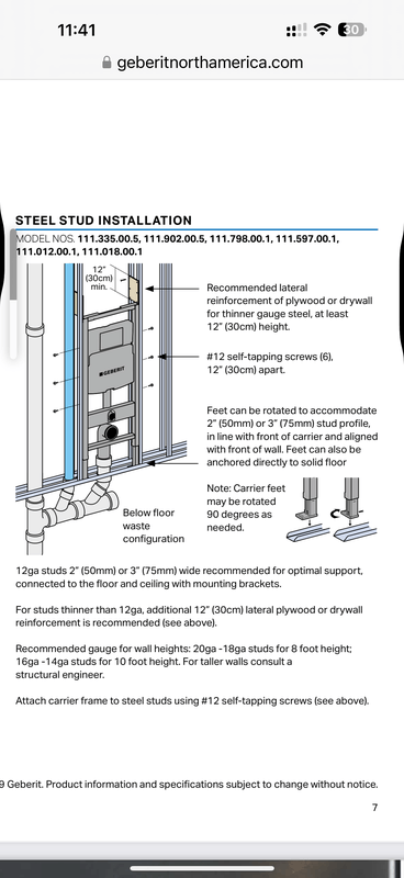

Ik wil de duofix Inbouwreservoir in een nieuw te realiseren tussenwand (zo dun mogelijk) opnemen. Heeft iemand ervaring of foto’s hoe je dit zou kunnen realiseren? Ook denkend aan voldoende geluidsisolatie. Of is het beter (sterker?) om timmerhout in metal studs te zetten en deze unit hier tegenaan te monteren (hetgeen natuurlijk wel weer meer centimeters kost, die ik al bijna niet heb). Alle tips zijn welkom.

Metalstud in combinatie met gangbare maten timmerhout lijkt mij niet sterk en stug genoeg. In alle voorbeelden wordt het inbouwreservoir aan een stenen muur bevestigd. Vreemd genoeg kan ik op de Nederlandse site van Geberit geen specifieke eisen vinden voor de muur of wand bij inbouwsystemen.
In Amerika is houtskeletbouw gebruikelijker. Daar worden vaak frames van 2x6 en 2x4 inch gebruikt, wat neerkomt op balken van minimaal 5x10 cm. Alleen in Amerika gebruiken ze andere modellen..
https://learn.geberitnort...-installation-demystified
https://www.geberitnortha...33-installation-guide.pdf

Afbeeldingslocatie: https://tweakers.net/i/tAmMSQr7ibyXuUsymKs57GwUw_Q=/x800/filters:strip_exif()/f/image/jwPJ3h6rLmnYfXEFzrnvvD34.png?f=fotoalbum_large
Dank voor de link. Denk aan zo'n soort constructie. De zijmuren van het toilet (ong 85cm breed) - ook van metalstud - samen met achterwand zouden voldoende moeten zijn, lijkt me. Dit is toch gewoon UP720 model?
Vraag me af wie dit al eens zo heeft gedaan? Geberit biedt wel prefab aan (https://www.geberit.nl/in...geberit-prefab-elementen/). Geen idee hoe duur

Ik lees wel dat metal stud niet zo sterk is als het (dure?) geberit systeem. Wellicht is het beter om toxh te kiezen voor houtskelet.

De sterkte van zo´n wand komt vooral van de platen. Wil je zo dun mogelijk maar weinig lawaai, kan je beter extra sterke platen gebruiken.

Blijkbaar wordt hier metalstud met een dikte van 12 gauge aangeraden (2mm). Dat is 3x zo dik als de gebruikelijke metal stud profielen. Die zijn 0.6mm.
Edit: 2.6mm dik zelfs

Toevallig zijn we thuis net bezig om een halfhoog muurtje met toilet te verwijderen. Hier zit een metalen frame in. Aan één kant zat underlayment+9mm gips+tegels, aan de andere kant 15mm mdf. Ik denk dat studs net te dun zijn, maar als je een horizontaal profiel aan beide kanten fixeert, dan wordt het wel stevig genoeg.
Let even niet op de gekke verloopstukken, dat is om wat breekruimte te krijgen.
