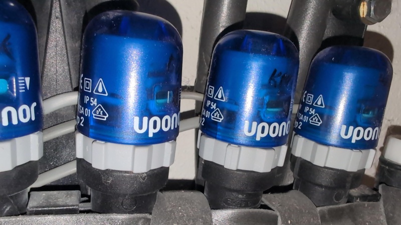

Ik heb twee thermische regelaars voor de vloerverwarming die kapot zijn. De 24v (nc variant) wordt door de controller wel gegeven maar de twee regelaars gaan niet meer open.
Het gaat om deze reglaars:
https://m.media-amazon.co...e1ye989iL._AC_SL1000_.jpg
En om deze installatie:
Afbeeldingslocatie: https://tweakers.net/i/xw9eruo3Ddhh5n8odP09H7AZdFY=/800x/filters:strip_icc():strip_exif()/f/image/wbTC1n41JGTJix8q3OoTvKws.jpg?f=fotoalbum_large
Nu zat ik te zoeken naar vervangingen maar blijkbaar is dit type niet meer leverbaar of ontzettend duur en ook nog vaak eens maar 1 van beschikbaar die ook nog eens niet nieuw is maar gereviseerd.
Nu kan ik wel nieuwe regelaars kopen maar die zijn zo te zien allemaal niet het type wat ik zoek, ik zoek dus regelaars die schroefdraad, M30 aan de buitenkant hebben en niet aan de binnenkant. Mis ik iets in het zoeken? Waar kan ik deze vinden?
edit: Ok ik denk dat ik de vervanger gevonden heb via deze video.
Blijkbaar moet het deze zijn. Weer een of andere plus variant die natuurlijk weer duur zijn :'(
