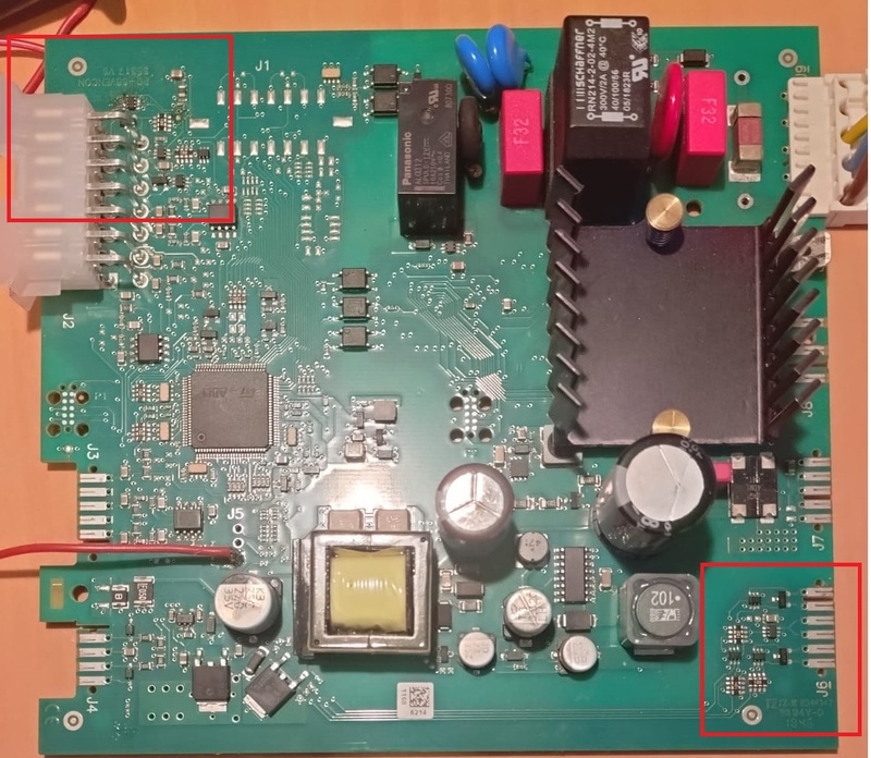

Bij mij zit het probleem echt in de aanstuurpint zelf, beide motoren zijn goed.
Uiteindelijk bleek 1 van de twee kleppen wel degelijk te werken, daarmee kon ik goed vergelijken tussen de circuits.
Ik heb het teruggebracht tot 1 dubbele transistor die wel valide input krijgt, maar geen output genereert.
Op de print zit 2 keer hetzelfde circuit (hetzij met andere layout)

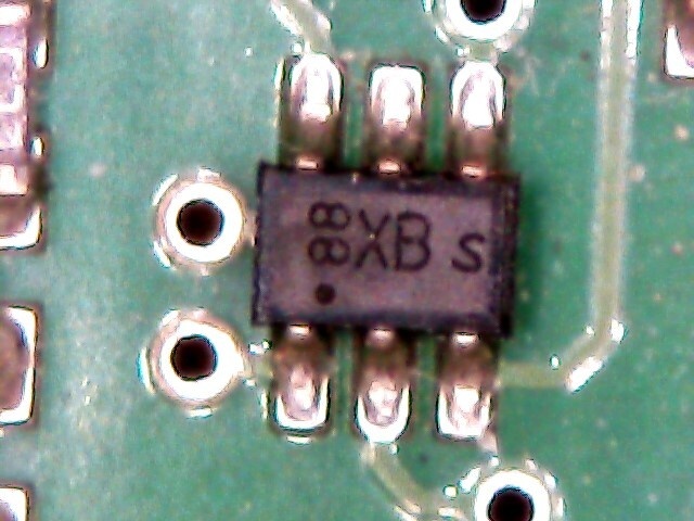

Daarop zit meermaals deze dubbele transistor:
Afbeeldingslocatie: https://tweakers.net/i/H8fRAfjRgdCyisW8e1SBZgiSEA8=/fit-in/4920x3264/filters:max_bytes(3145728):no_upscale():strip_icc():strip_exif()/f/image/Gkz2mnoDOniuVTrqda2H2g1h.jpg?f=user_large

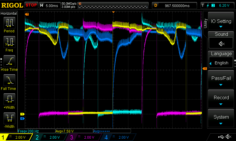

1 transistor in 1 van de packages reageert daarvan niet meer op input (de donkerblauwe lijn zou omlaag moeten komen tussen de turquoise en roze input.
Afbeeldingslocatie: https://tweakers.net/i/KCTA9FRb-aEQpdzWmtTNRKxpU08=/fit-in/4000x4000/filters:no_upscale():strip_exif()/f/image/WKigP7HFj69vr6ktrnuZsrth.png?f=user_large
Ik heb alleen nog geen nieuwe besteld. Heb niet definitief gevonden welke chip het is, maar het lijkt op een Toshiba RN1602.
