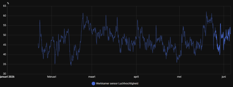

Hmm... Ik ga eens proberen om hem niet meer onder de 40% te krijgen. Ik houd het bij met Home Assistant, en het werkt perfect. Misschien moet ik eens wat pushberichten gaan sturen als het onder een bepaalde waarde komt, en misschien kan wel wel automatisch een bevochtiger laten aansturen. Eerst maar eens dat ding aanschaffen voor als het nodig is. :)
Afbeeldingslocatie: https://tweakers.net/i/nXKNIOZNDgdwpjlPrXhIUrQcPoQ=/800x/filters:strip_exif()/f/image/R3JuB4joaaTZEmecaHEhFk0V.png?f=fotoalbum_large

Te lage luchtvochtigheid is niet fijn, dus monitoren is een eerste goede stap. Je zal verbaasd zijn hoe dat soms alle kanten opvliegt. Niet alleen door douchen, koken, maar zeker ook door alleen al een zonnige dag. Grootste factor in RV/dauwboltemperatuur is de temperatuur, niet het aanwezige vocht.
EDIT: en meten kan je doen met zoiets https://www.bol.com/nl/nl...rometer/9200000054158328/
Op amazon dacht ik nog wat goedkoper, koop er voor elke grotere ruimte eentje.
