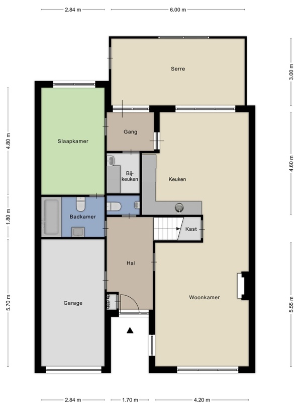

Ik zou graag een situatie spiegelen tegen de expertise die zich op dit forum bevind.
Het gaat over een renovatie van een 2 onder 1 kap woonhuis van +- 30 jaar oud, energielabel A.
Begane grond oppervlakte van 93m3 en zal volledig worden voorzien van vloerverwarming als primaire warmteafgifte systeem.
De bovenverdieping heeft conventionele radiatoren maar zal amper worden gebruikt, en worden voorzien van elektrische verwarming of airco voor incidenteel gebruik.
Momenteel een bekend gasverbruik van 750m3/j maar door aanstaand pensioen en leeftijd bewoners zal de warmtevraag wellicht wat toenemen. Er zijn 14 zonnepanelen aanwezig en plat dak beschikbaar voor airco/warmtepomp. Er is een wens om te verduurzamen en eventueel van het gas af te gaan. Isolatie is aardig op orde, en serre zal vervangen worden door (goed geïsoleerde) aanbouw (met glas en zoninval).
Afbeeldingslocatie: https://tweakers.net/i/BsZgnrm1QnG1zANyCtTpwF6IT7A=/x800/filters:strip_icc():strip_exif()/f/image/Ne1A4abIiIhwkLLGrSkrzfmv.jpg?f=fotoalbum_large
De huidige aannemer heeft een installateur die een sterke voorkeur heeft voor een traditionele gas gestookte installatie en is voornemens de huidige ketel rechtstreeks op de vloerverwarming verdeler aan te sluiten en de CV temperatuur terug te draaien tot 38/40 graden. Hierbij wil hij zoneregeling toe passen om de badkamer en slaapkamer en woonkamer los te regelen. De conventionele radiatoren boven zullen meedraaien op een losse verdeler op lage temperatuur. Op de badkamer komt een elektrische radiator gezien beperkte warmteafgifte van de vloerverwarming.
Ik zelf zie dit als een onnodig lastige installatie en gezien het bouwjaar van de ketel (>10j oud) ook niet als de meest duurzame optie. Bij eventuele verandering in wetgeving zullen ze bij het overlijden van de ketel alsnog over moeten.
Op basis van 750m3 gas kom ik op een 3.63kw warmtepomp, neem bij toenemende warmtevraag een van 5kW en het zou voldoende moeten zijn. Eventueel in initiële hybride setup voor tapwater en bijspringen op koude dagen. Samen met fatsoenlijk waterzijdig inregelen op een open verdeler zou er een goed comfort niveau bereikt moeten worden. Voor de badkamer ken ik weinig opties om het te vermogen te verhogen, behalve eventueel de slangdiameter te vergroten van de vloerverwarming.
Zouden jullie input kunnen leveren op het plan van de installateur en op mijn tegenvoorstel. Of tips voor een optie die we nog niet overwogen hebben. Bedankt!
