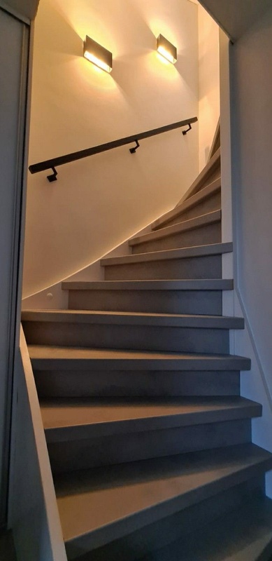

Ik wil een ogenschijnlijk kleine verbouwing doen in mijn woning. In een trapgat wil ik wandlampen installeren zoals op onderstaande foto. Draadloos vind ik geen optie want ik heb uiteraard geen zin om 4 lampen elke week op te laden. Dan moet er dus gefreesd worden in de muren. Het is een betonnen muur met daarop glasvezelbehang. Aan het begin van de trap is er een hotelschakelaar aanwezig. Die leidt alleen naar een lamp op de 3e die niet meer werkt. Een (Werkspot) elektricien heeft ooit de stroomkabel helemaal eruit getrokken omdat die schijnbaar al los zat.
Enig idee wat hiervan globaal de kosten zijn? Ik vind namelijk bijzonder weinig informatie over op internet mbt de prijs. En op welke manier kan ik het beste de glasvezelbehangmuur weer herstellen zonder de hele muur opnieuw te behangen. Of is dit niet mogelijk?

Zo'n sleuven frees kan je gewoon huren met meer geduld (en troep) kan je ook een gleuf hakken met een slagboorhamer en beitel (heb je hoe dan ook nodig voor de hoekjes).
Daarnaast ga je het niet redden met een stukje glasvezel behang repareren, zelfs de rest van de muur wit houden is een opgave. Dit soort dingen doe je eigenlijk alleen als je volledig gaat verbouwen en alles in de directe omgeving vernieuwd wordt (muur/plafond/grond etc).
Mooi maar super onhandig als je iets groots de trap op/af moet tillen (bed/kast etc), zelf zou ik het afraden en kijken naar iets onder de treden of in de leuning.

Dat wordt inderdaad;
-Frezen
-Stucen
-Behangen
-Schilderen
Maar kan je effect dat je zoekt, lichtere punten op de muur, niet maken door op een andere plek spots met een smalle bundel te monteren?

LED strip of iets dergelijks onder de traptreden om ze op die manier uit lichten anders een optie?
Kan je misschien zelfs van onder de trap bijkomen
Ah dan wordt het dus toch opnieuw de hele muur behangen ben ik bang.
Wat bedoel je met spots met een smalle bundel? :$
En kwa prijs, zou ik als ik dit laat uitbesteden kunnen doen voor 500 euro? Dat was toch wel een beetje mijn max.

Als ik het begrijp wil je over de hele lengte van je trappengat gaan frezen voor wandlampen, vanaf je schakelaar.
Dit lijkt me een draagmuur te zijn. Horizontaal frezen in een draagmuur wordt vaak wel afgeraden.
Ik zou het niet doen, maar er zijn er ook vast genoeg die het wel gewoon doen.

Die 500 euro ga je makkelijk uitgeven en dan ben je nog niet op de helft.
Denk dat de elektricien 500 vraagt voor het frezen en aansluiten op de centraaldoos + trekken van draden. Daarna moet de muur en plafond hersteld worden door stucadoor, daarna behangen en schilderen.

Je zou eerst kunnen kijken waar exact de leidingen lopen, als je leidingen hebt die door het trapgat omhoog gaan kun je misschien de plaatsing van je lampen zo plannen dat het frezen tot een minimum beperkt blijft. Je zou dozen bij kunnen plaatsen in de leiding en dan vandaar kleine stukjes frezen voor je leiding, of om het goedkoop te houden een minuscuul gootje.
Stukje frezen is trouwens prima zelf te doen, als je alles goed aftekenend huur je 1 dag een frees en bespaar je zo een hoop geld. Laten frezen is niet goedkoop.

Afhankelijk wat je er esthetisch van vindt, kan het een optie zijn om een dikke plank (of frame van dunne latjes met een plaatje triplex er op) van zeg 30-40 cm hoog en 2-3cm dik tegen de muur te schroeven. In/onder de plank loopt de elektra, op de plank schroef je je spots. Hout uiteraard netjes aflakken e.d. Ergens aan de rand in de hoek met een kabelgootje de inkomende stroomdraden naar de plank brengen.
Dan bespaar je jezelf in elk geval de kosten voor het freeswerk, maar wat ik zeg: je moet het maar net mooi vinden, en je moet het heel netjes maken om te voorkomen dat het erg lelijk wordt. :)
Overigens: het hele frezen is ook nogal afhankelijk van je muur. In het beton van mijn muren heb ik een uur staan vloeken met zo'n sleuvenfrees, en toen besloten dat ik de stopcontacten toch maar niet ging verlagen. Als het snoeihard spul is, dan is dit geen leuke klus. In baksteen of cellenbeton is het al een stuk beter te doen.

Wat zit er aan de andere kant van de muur?
In ons geval zit daar de logeerkamer. Die want heeft al elektra er in zitten (stopcontact en schakelaar).
Mocht dat het geval zijn, haal je de plint er af, die vervang je met een holle plint. Boor dan 2 gaten door de muur naar de trapkant. Kijk waar je uitkomt, en ga aan de trapkant naar boven of naar beneden. Dan moet je maar een klein stukje frezen. Je moet dan wel aan de andere kant ook een stukje frezen om bij het dichtstbijzijnde stopcontact uit te komen.
Het komt dan wel helaas uit op opnieuw behangen, wat bijzonder lastig kan zijn op een trap.

Het is een betonnen muur? Ik verwacht dat de elektricien er een betonboorder bij zal halen.
