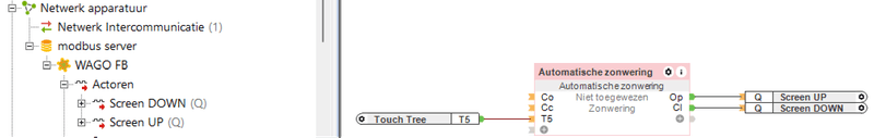

Hallo,
In mijn Loxone systeem heb ik een modbus TCP veldbuscoupler geïnstalleerd van WAGO die via digitale uitgangen en DIN-rail relais screens aanstuurt. In Loxone Config heb ik een zonwering bouwsteen gekoppeld aan een T5-ingang en twee digitale modbus actoren: screen UP en screen DOWN. Dit werkt maar niet altijd. Na enkele minuten de screen niet te bedienen moet er telkens drie maal op een knop (UP of DOWN) gedrukt worden om terug reactie te krijgen. Dit is ook duidelijk uit de modbus log, op het eerste bericht komt geen ACK, daarna terug wel.
Los van Loxone Config, met een andere modbus tool, heb ik dit probleem niet. Daarnaast is het vreemd dat Loxone Config de waarde 65280 neemt om een single coil hoog te zetten, en niet gewoon 1. Wat zou hier het probleem kunnen zijn?
