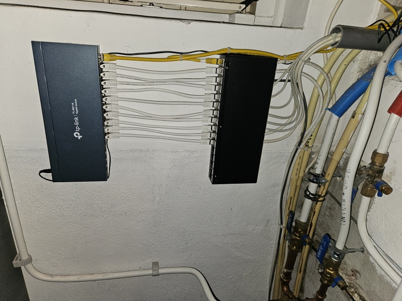

Dit was de spaghetti in de meterkast:
Afbeeldingslocatie: https://tweakers.net/i/lKaRUrvIr6IzxiSQgKbf-tmXsoM=/x800/filters:strip_icc():strip_exif()/f/image/xPIhBXP5Tm5awM664wtsXGR3.jpg?f=fotoalbum_large
Dit is zoals het nu aangesloten zit:
Afbeeldingslocatie: https://tweakers.net/i/sMn2E_VNdxW83_0MAQosKCPB_Ug=/800x/filters:strip_icc():strip_exif()/f/image/46i5IU0KJFBGWJErGuEnrP4c.jpg?f=fotoalbum_large
Het vergde iets meer tijd dan dat ik van te voren verwacht had maar ben blij dat ik het gedaan heb😃
  • Flans
  • Laatst online: 00:38
Waar is die gele draad voor die bovenin je patchpaneel zit? Gaat die naar de modem van je ISP?
  • Niekm92
  • Registratie: Januari 2024
  • Laatst online: 17-06-2025
Flans schreef op dinsdag 4 maart 2025 @ 06:28:
Die gaat naar de kpn experia box 12, is een cat 6 kabel, en die gele die op mijn switch zit idem, om zo de rest terug te voorzien van data

Dat KPN Access-Point (Super-WiFi) apparaatje ligt daar overigens ook écht perfect keurig gemonteerd volgens alle WiFi best-practices / richtlijnen.
_O-

Will_M schreef op dinsdag 4 maart 2025 @ 19:47:
_O-
Dat klopt, die gaat binnen afzienbare tijd weg. ga 2 superwifi 2.0 bestellen en dan is de Experia box 12 straks het 1e acces point. En dan elders de 2 ontvangers. Maar dat het amateuristisch zat klopt als een bus 🤦
