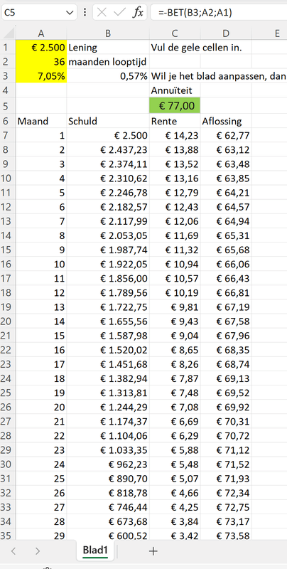

  • Wild Chocolate
  • Laatst online: 13:20
Excel heeft een functie om annuïteit te berekenen, BET.
Ik heb even een Excel gemaakt, zie onderstaande deellink, geldig t/m 28 februari:
Members only:
Afbeeldingslocatie: https://tweakers.net/i/nlSp7xSrcjmFelT8IVqYHlIuGzE=/x800/filters:strip_exif()/f/image/jOnZCxsgbOOOxhdhZ3C1WzHo.png?f=fotoalbum_large
Bij A1 vul je het leningbedrag in,
Bij A2 het aantal maanden looptij,
A3 is de jaarrente
De formule in B3 berekent de maandrente
maandrente = ( 1 + r/jr ) ^ (1/12) -1 met daarin;
r/jr = rentepercentage per jaar.
De formule in C5 berekent dan de annuïteit (zie functiebalk). Dan kun je dus zelf met "trial & error" de jaarrente aanpassen totdat je annuïteit op €77,- staat.
Als extra heb ik nog een tabel gemaakt waarin je ziet wat je dan per maand aan rente en aflossing betaalt.

  • Hahn
  • Laatst online: 29-11 21:46
Wild Chocolate schreef op zaterdag 22 februari 2025 @ 17:02:
***members only***
A3 is de jaarrente
Dit is niet wat RaZ zoekt. Hij heeft die 7,05% jaarrente gevonden via een andere tool, maar hij wil weten hoe die tool op die 7,05% rente komt, met welke formule.
Zelf handmatig 7,05% rente invullen in jouw Excel gaat dat niet oplossen voor hem ;)
The devil is in the details.
  • Wild Chocolate
Hahn schreef op zaterdag 22 februari 2025 @ 17:11:
Ik schrijf dan ook dat je het hiermee met trial & error kan bepalen. Het is in ieder geval een bruikbare tool om hetzelfde te bereiken wanneer je dit voor nog meer bedragen wilt doen...
Jij hebt heel leuke formules gepost waarmee je (als hij klopt :X ) hetzelfde kan doen als ik heb gedaan. Maar de omzetting naar wat @RaZ wil, kom jij ook niet verder dan "fsolve" gebruiken. Ik nodig je dan ook van harte uit om mijn Excel met Fsolve zo aan te passen dat hij doet wat RaZ vraagt ;)
