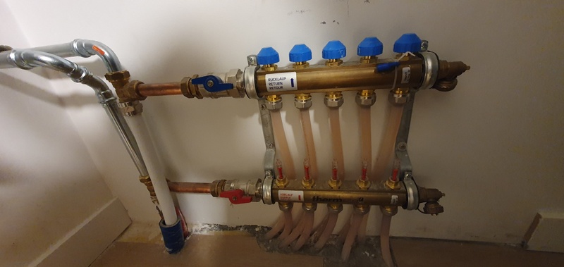

Dag allemaal,
Graag jullie hulp.
Ik wil mijn vloerwarmingsverdelers inregelen want dat is nooit goed gedaan. Ik heb twee verdelers zoals op de foto. Maar, hoe stel je deze flowmeter bij? Op YouTube staan andere verdelers met een soort kunststof beschermkapje. Dat haal je eraf endan kan je aan de flow meter draaien. Ik heb geen kapje. En draaien aan deze flowmeter lukt niet, maar wil dat ook niet met veel kracht doen.
Afbeeldingslocatie: https://tweakers.net/i/d7yVKrhRf3XLwdgpwfSqtye59Lo=/800x/filters:strip_icc():strip_exif()/f/image/zBPjfBkwLTa0Nh4tZH2rMRjR.jpg?f=fotoalbum_large
Afbeeldingslocatie: https://tweakers.net/i/rSE0HogKbErCZZa2-BwS87WX9MU=/800x/filters:strip_icc():strip_exif()/f/image/1BhJGSLvwlm01FacIRoNd25J.jpg?f=fotoalbum_large
Vervolgvraag: ik heb geen bypass, en wil 1 groep geheel open zetten om dat te creëren. Is dat aan te raden? (Ik heb enkel twee vloerverwarmingen, geen radiatoren).
Alvast bedankt.
  • luckremers
  • Laatst online: 21:02
Deze verdeler is in te regelen door met het speciale sleuteltje aan de flow meters te draaien. Regel de verdelers in op een gelijke delta t.
Een bypass is zonder zoneregeling niet nodig. Een groep volledig openzetten om een bypass te creëren is onnodig.
