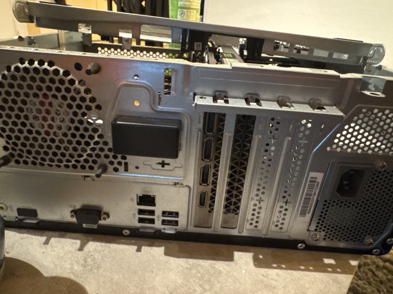

Ik wil mijn netwerkkaart gaan vervangen van het ethernet in de pc, kan nergens vinden hoe of wat, het lijkt dat die vast erop zit.
Iemand hier ervaring mee of iemand die me kan helpen?Afbeeldingslocatie: https://tweakers.net/i/5dFqyvsYMVkEm2KkJX2R26AQ5vE=/x800/filters:strip_icc():strip_exif()/f/image/zeUHbIzvXjtYLW0KM2J6d8KM.jpg?f=fotoalbum_large

Je moet even kijken of je nog een vrij PCI express slot over hebt. De eerste foto dus ietsje lager nemen zodat je tussen de videokaart en de voeding in kunt kijken. Daar zou best nog wel eens een aansluiting kunnen zitten op het moederbord waar je de 10Gb kaart in kunt steken.
edit: houd er wel rekening mee dat de kaart zelf een PCI-Express 4x kaart is. Die krijg je niet zomaar in een x1 slot, tenzij het slot aan de achterkant open is. Mocht je 'm daar dan in drukken, dan werktie op pci express 3.0 x1, wat net genoeg zou moeten zijn voor 10Gb.

Zoals de specs en deze review ook laten zien heeft de PC twee PCIe slots. Een x16 en een x1.
Lenovo IdeaCentre G5 14IMB05 (90N900D0MH) review door laven
De slots zitten direct onder elkaar. De GPU in slot 1, de x16, valt over de x1 in slot 2.
De ASUS XG-C100C is een x4.kaart. Het x1 slot is op foto's te zien als een gesloten variant. Dus alleen een x1 past daar in, ware het niet dat de GPU koeler in de weg zit.
Is er niks te doen? Misschien wel. Een PCIe riser van x1 naar x1 open of gesloten x4 (of meer) kan misschien werken.
https://www.reichelt.de/d...medium=delock&PROVID=2100
De vraag is of het je dat waard is.
Wat is het doel van een andere netwerkkaart? Vervanging of upgrade/uitbreiding?
Gezien de uitdaging van de indeling intern, gok ik dat extern, op de voorkant van de case helaas, de makkelijkste optie is. Daar zitten 3 poorten die 5Gbit aankunnen.

Als je modem zelf maar 1Gbps doet dan heb je helemaal niks aan die kaart... Daar krijg je geen sneller internet van. Je dure kaart gaat dan gewoon werken op de max snelheid van je modem.
En nee die aansluiting kan je niet verwijderen, dat zit vast gesoldeerd op je moederbord, die kan je in het Bios eventueel op Disabled zetten.
De meeste moederborden zijn nu uitgerust met 1 of 2.5Gbps netwerk kaart, de max. snelheid van meeste consumenten aansluitingen zijn nu in regel 1Gbps.
En dan moet je nog oppassen of je die kaart er wel kan bij voegen, het is mogelijk dat je Geforce dit slot blokkeert. En ook moet je oppassen dat bij plaatsen van die extra kaart, je geen lanes deelt met je videokaart, dan wordt die trager. Je kan wel extra slots vrij hebben maar het is altijd uitkijken of die geen lanes deelt met je videokaart of iets anders op je moederbord.
Helaas zijn veel moederborden zo dat als je iets in die slots plaatst je GPU op X8 in plaats van X16 gaat werken. Alleen de duurdere varianten hebben die beperking niet.
Het is dan bvb mogelijk dat sommige SATA poorten uitgeschakeld worden of M.2 slots die lanes delen van je uitbreidingsslots. Voor je zoiets besteld moet je best eerst goed je huiswerk doen.
