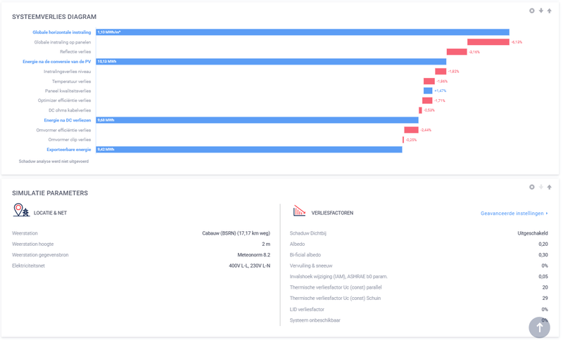

- "Ons programma geeft aan dat met een globale schaduwberekening en lichtinstraling per m2 voor Gouda, het systeem ongeveer 7.682kWh op jaarbasis zou kunnen produceren."
- "In deze situatie, vooral naarmate er meer zonnepanelen op een dakvlak geplaatst worden, vervallen de voordelen van micro omvormers en de lage opstartspanning die deze nodig hebben om op te starten. Doordat Enphase met een omvormer per zonnepaneel werkt, komen dergelijke installaties aanzienlijk kostbaarder uit de test. Ik zou met het hierboven toegevoegde legplan het Enphase systeem dus niet adviseren om technische maar ook financiële overwegingen."
Let op: de installateur heeft in SolarEdge Designer de nabije schaduw o.i.d. uitgezet, ze hebben hun eigen systeem gebruikt voor de berekening, dat is waarschijnlijk de reden dat de verwachtte opbrengst van installateur (7.682 kWh) niet overeenkomt met Designer (9.420 kWh)?

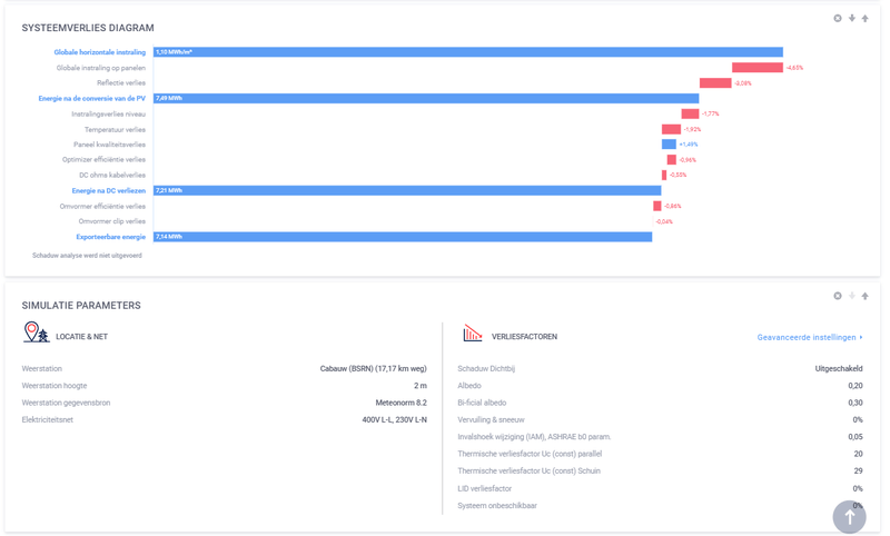

Stellingen van de installateur:
- "met de keuze voor de SE5000 HD omvormer houd je de mogelijkheid tot het uitbreiden van de installatie op een later moment."
- "Advies voor S500B optimizers ivm de hogere uitgangsspanning en dus het vroeger opstarten van de installatie bij ochtendlicht."
- "Het benodigde aantal zonnepanelen op de NO zijde, voor voldoende spanning om op te starten (met S500B Optimizers), is 5 panelen. Een ander legplan dan hier voorgesteld, is dus mogelijk."
NB de installateur heeft in SolarEdge Designer de nabije schaduw o.i.d. uitgezet, ze hebben hun eigen systeem gebruikt voor de berekening, dat is waarschijnlijk de reden dat de verwachtte opbrengst van installateur (5587 kWh) niet overeenkomt met Designer (7140 kWh)?

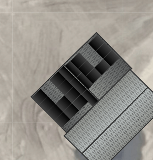

NB let op, dit is een oud legplan, waar nog geen rekening werd gehouden met precieze ruimte naast dakramen en de schaduw van de buren. Bij het legplan voor 22 panelen is hier (meer) rekening mee gehouden. Ik heb (nog) geen actueler legplan voor de optie van 16 panelen

Afbeeldingslocatie: https://tweakers.net/i/IbhrbPCx73KzhWmMtWUWV89uaEU=/fit-in/4920x3264/filters:max_bytes(3145728):no_upscale():strip_icc():strip_exif()/f/image/zF7nzAaocn5bYqfs8NH8gpeH.jpg?f=user_large

Aanbieder 2 (dezelfde als 1?) valt voor mij af, omdat hij de dak indeling niet snapt (of verkeerde info heeft gehad)

Ik zie nu inderdaad dat dit nog het oude legplan is, waar destijds idd niet goed naar de indeling was gekeken. Alleen bij de offerte van 22 panelen heeft hij dit aangepast, ik heb geen nieuw voorstel voor legplan 16 panelen gekregen. Maar neem aan dat het een afgeleide wordt van die van 22 panelen. Waarbij dus (meer) rekening wordt gehouden met de dakramen, en de schaduw van de buren.

Ik verwacht in deze opstelling echt geen 900kWh/kWp. De screenshots zijn waarschijnlijk een SE basis ontwerp zonder tekening.
Dit zijn de situaties die ik echt wel met volledige tekening in SE designer gesimuleerd willen zien.
Ik zou dit liever op een SE5K RWB short string zetten met aftoppen dan op een reguliere 6K.

Klopt, deze installateur geeft aan niet met Designer te werken voor de schaduwberekening (maar met Solar Monkey geloof ik? Die heeft ie ook niet toegevoegd overigens)...
