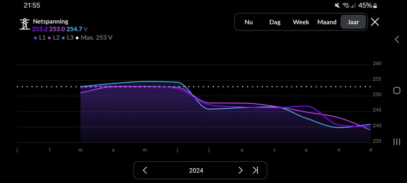

Grappig ik heb ook die homewizard toestand.
Spanning is hier nog wel eens wat hoger geweest maar niks stuk.
Ik heb overigens met een aantal andere bewoners in de straat wel melding gemaakt dat de spanning wel een beetje boven hun max van 253 zat.
Verder in de buurt ook geen dingen gehoord over meer kapot dan anders.
Afbeeldingslocatie: https://tweakers.net/i/Vn7Mvc7K7PJEVdXMI1Q24P_i9J8=/800x/filters:strip_icc():strip_exif()/f/image/gmzU8kzmrgLP80yuZEBEXASS.jpg?f=fotoalbum_large
Even na die meldingen hebben we een sprong van 10 volt naar beneden gemaakt.
Dat zie je in de grafiek boven niet goed want daar wordt het uitgesmeerd.
Afbeeldingslocatie: https://tweakers.net/i/YK5m96_YjqOAkB1B6h2r3HIT7wc=/800x/filters:strip_icc():strip_exif()/f/image/iPfIFJApM11Q1lqdduPLuYK2.jpg?f=fotoalbum_large
Maar zolang het onder de 253 blijft heb je gewoon pech met je apparaat dat er niet tegen kan.
