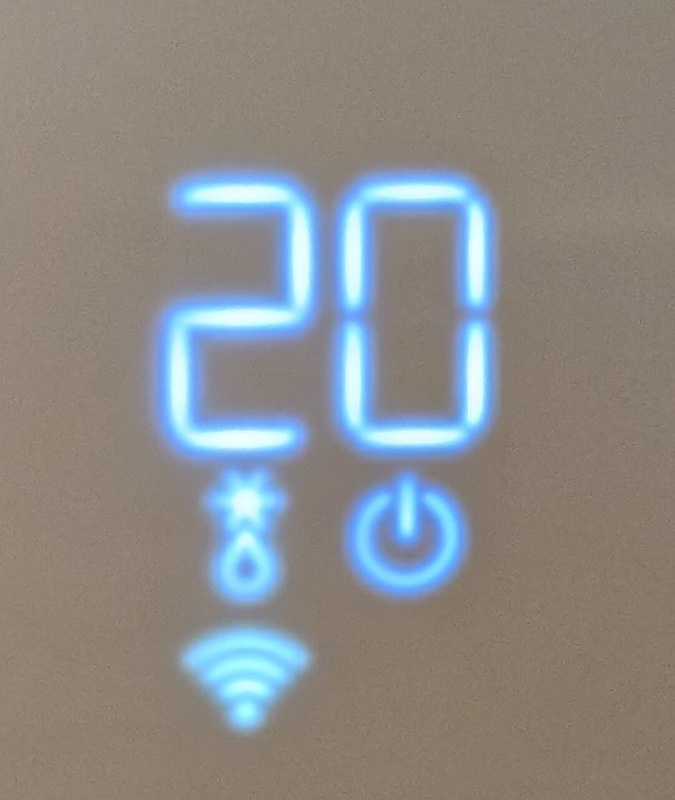

Dat wordt dan maandag ... Wat zou ik zelf nog kunnen controleren?
Ik heb net de LG ThinQ app geïnstalleerd en verbonden ...de diagnose ziet niets vreemds 🤔
Afbeeldingslocatie: https://tweakers.net/i/fVP64sDjm0wJu-sEbti3r1KCNuM=/x800/filters:strip_icc():strip_exif()/f/image/pabnl5fOja1ufjdAPbUjTUMv.jpg?f=fotoalbum_large
Dit zie ik dan op de binnenuit staan ...

Voor de duidelijkheid:
Als een LG Airco vind dat de gevraagde temperatuur bereikt is ... Dan gaat het display in precies dezelfde stand als bij een defrost.
En het lijkt wel alsof de temperatuur meter van de binnenunit op een plek zit waar het beïnvloedt wordt door de uitgaande luchtstroom .. want deze meet (op basis van wat ik in de app zie) altijd te hoog als de unit draait. Zelfs als ik een eigen thermometer boven op de binnenuit plaats zit de temperatuur die de unit meet daar altijd 1.5 graad boven.
Weinig aan te doen begreep ik ... Maar wel goed om dus hier even te melden.
