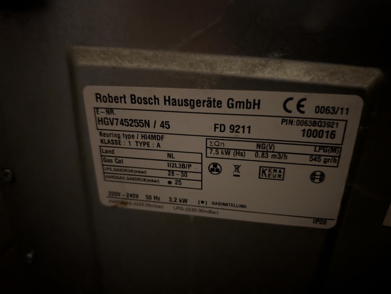

Wij hebben een raar fenomeen met onze oven. Het gebeurt ongeveer 1 a 2 keer per jaar zonder aanwijsbare reden. Opeens knalt de groep eruit wanneer de oven een beetje op temperatuur komt. Net zo plotseling als dit fenomeen komt, kan het ook weer verdwenen zijn voor een paar maanden.
Ik heb al een monteur gebeld maar die zegt dat hij niets kan doen omdat het af en toe gebeurt. De reden dat ik er nu naar wil laten kijken is omdat we een paar dagen een kleine hebben en dan is het wel fijn als alles normaal werkt.
Iemand idee wat dit kan zijn?
Het fornuis is ongeveer 15 jaar oud. Dus misschien is het een kwestie van een nieuw exemplaar. Maar het zou ook zonde zijn als het probleem los zou staan van het fornuis.

Ja, we hebben een aparte groep voor de oven.Afbeeldingslocatie: https://tweakers.net/i/rCQeqca2ErD-A0hss1h-qpQ9Xps=/x800/filters:strip_icc():strip_exif()/f/image/4mahbZXRLh014WcgFXl6aQFx.jpg?f=fotoalbum_large

Even voor de zekerheid: het is ook echt die fornhuisgroep die eruit klapt? Of misschien, indien aanwezig, een aardlek beveiliging?
Wat is het gespecificeerde vermogen van het fornhuis? (alles, dus ook van de kookplaten).
Klapt die groep eruit in combinatie met koken of alleen bij oven gebruik?

Je hebt het over een oven en even later over een fornuis. Tevens een foto van een meterkast met een fornuisgroep. Heb je een oven en fornuis in-een apparaat? Om wat voor apparaat/type gaat het?
Uitvallen kan komen door overbelasting, kortsluiting of een defecte fornuisgroep in de meterkast.

De fornuis groep valt niet uit, maar de aardlekschakelaar (?). Het is een losstaand fornuis met een oven. Een foto met het type.Afbeeldingslocatie: https://tweakers.net/i/mDbZIs5Lz6pQ1M_GOvZZpuULjZk=/800x/filters:strip_icc():strip_exif()/f/image/5MtMeOoVgfW4JBlBF8J9xhMj.jpg?f=fotoalbum_large

Hoe weet je dat de oorzaak het fornuis is? Uit de foto denk ik af te leiden dan de groene groep (3, 4 en fornuisgroep) op één aardlek zitten....
  • Carracio88
  • Laatst online: 30-03-2025
De hele keuken schiet eruit (koelkast, wasmachine etc.). Maar alleen als de oven aangaat.
Ik heb de wasmachine en koelkast al eens uit het stopcontact gehaald, maar dat deed niets.

Het kan per keer een verschillen. Soms warmt de oven een beetje op om daarna uit te vallen. Soms valt ie direct uit.
Ik denk dat het ermee te maken heeft als deze iets op temperatuur is, laten we zeggen 50-100 graden. Als hij bij die temperatuur komt, valt ie uit, als de oven deze bui heeft. Zet ik de stop om dan slaat deze vrijwel direct af.
Is de oven in de tussentijd dan heb ik het idee dat ie weer even werkt, totdat deze weer die temperatuur van 50-100 bereikt.

Je moet wel duidelijk zijn. Je hebt het over het omzetten van de stop. Is dat de aardlekschakelaar die onder de groen gemerkte groepen zit?
Dit is dus een kookplaat op gas. Gecombineerd met een elektrische oven. De kookplaat heeft een elektronische ontsteking.
Valt de oven niet uit als de kookplaat is schoongemaakt? Of dat er iets is overgekookt? Kan mij voorstellen dat er dan bij het verwarmen van de oven vocht verdampt waardoor er een lekstroom gaat lopen.

Als een elektrische oven de aardlekschakelaar tript is meestal een van de elementen defect.

Mijn gok (nadrukkelijk: gok) is verwarmingselement. Dat is (meestal) voor een paar tientjes en een paar uur prutsen wel te vervangen.. maar geen garantie dat het probleem dan is opgelost.
Durf je dat aan, dan zou ik het zeker eens proberen.... (of bij een repair cafe langsgaan)... niets toffer dan een eigen apparaat weer tot leven wekken...
maar goed.. het kan ook de (schakelaar van de) ventilator, thermostaat, of iets heel anders zijn.

Ik zou ook zeggen verwarmingselement, dat is het meest waarschijnlijk.
De elementen bestaan effectief uit een stalen buis, met daarin een gloeidraad (net als een gloeilamp) en zand om te zorgen dat deze de buis niet raakt.
Dit zand kan vochtig worden en stroom gaan lekken.
Lastige is dat elementen vaak ovenspecifiek zijn, dus of je vind 'm en hij kost een paar tientjes of hij is onvindbaar en je kan het niet repareren.
Als het het element is kan je het redelijk veilig negeren, het is alleen niet geen goed voor de aardlekschakelaar, die slijt als hij moet schakelen.

De afgelopen jaren exact hetzelfde aan de hand gehad met ons fornuis. Het werd wel steeds frequenter… dus 2 maanden terug de monteur langs laten komen die het onderste verwarmingselement heeft vervangen, oven weer een uurtje aan, geen centje pijn.
Monteur rijdt weg, 10 min later klapt het aardlek weer. Bovenste verwarmingselement moest dus ook vervangen worden.
Onze oven had dus op standje “hete lucht” nergens last van, maar klikte je de schakelaar langs “boven en onder” warmte klapte meteen het aardlek eruit.
Als ik je verhaal zo lees zijn het dus de verwarmingselementen. Zijn eventueel door te meten als ze warm zijn, koud heeft geen zin!
Tip van de monteur: zet je oven elke week/2 weken aan. Zo zorg je dat vocht niet kan ophopen in de elementen.

In ieder geval zijn beide verwarmingselementen nog leverbaar af fabrikant (pos 0506 en 0507).
Je zou kunnen controleren of de aardlekschakelaar ook aanspreekt als je alleen onderwarmte of alleen bovenwarmte gebruikt.

Ik heb dit probleem ook een keer gehad met mijn oven nadat ik hem schoongemaakt had. Toen had ik de verwarmingselementen te nat gemaakt en klapte elke keer de aardlek er uit als die gebruikt werden (waren bij mij bovenin de grillelementen). Trucje wat ik op internet tegenkwam is om de oven op een stopcontact zonder aardlek aan te sluiten (bij mij is niet mijn hele huis geaard, dus kon ik dat vrij makkelijk doen). Dan kan hij er niet uitklappen en drogen de elementen zichzelf. Daarna klapte hij er niet meer uit en was het probleem opgelost.
Natuurlijk wel even goed opletten als je dit doet en zeker weten dat dit het issue is, maar voor mij werkte het.

De monteur is geweest en de elementen zouden vervangen moeten worden, samen met een ander element. Met arbeidsuren etc kwam het neer op 500€. Toch wat veel voor een wat ouder fornuis.
Nu zit ik dus te denken om gewoon een nieuwe te kopen. Het liefst koken we op gas, maar twee fasen gasfornuizen bestaan niet. Dan zou ik het zelf moeten omzetten?
