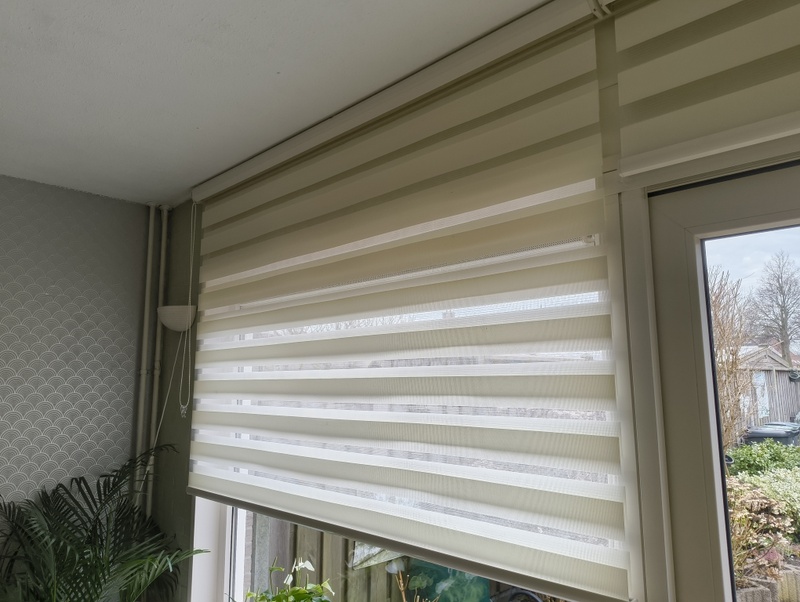

wij hebben sinds 2019 duo rolgordijn zie foto.
Afbeeldingslocatie: https://tweakers.net/i/AxNlbOABtBB94Zc4_H6rWfnFEbw=/800x/filters:strip_icc():strip_exif()/f/image/DTRjvErwIibI9Gd6xXZKFhTm.jpg?f=fotoalbum_large

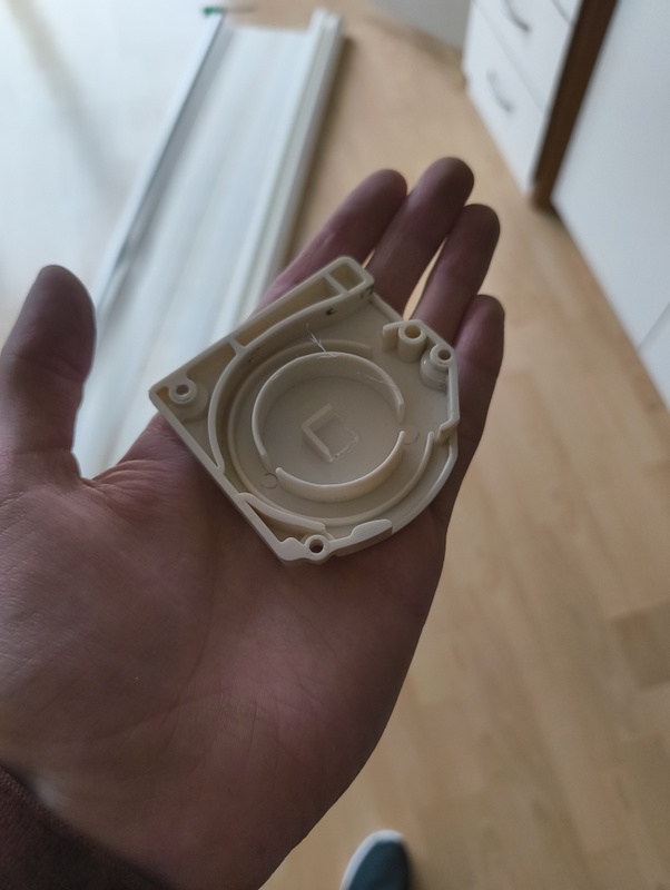

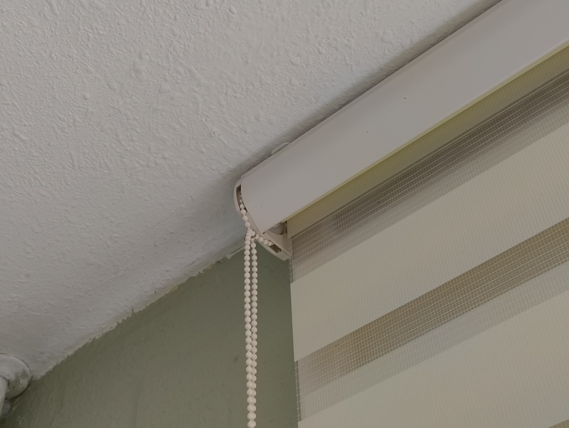

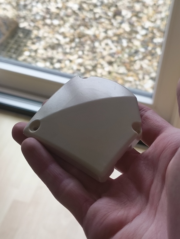

nu is linkerzijde rolhouder (waar de rol inzit met de prop) afgebroken. bediening is nu onbruikbaar, dus langs de firma geweest. zij zeggen dat de fabrikant ermee op is gehouden maar valt nog onder garantieplicht maar wil ons absoluut niet vertellen waar dit rolgordijn vandaan komt. fabrikant schijnt pools te zijn??? ook langs ander bedrijf geweest heeft gebeld krijgt ook niets los bij fa. wullems.
mijn vraag: wie weet onderstaande fotos waar ik terecht kan voor vervanging of reparatie van dit onderdeel??

Als je nog garantie hebt dan moet de firma het toch oplossen voor je, dat de fabrikant niet meer bestaat wilt niet zeggen dat ze geen alternatief kunnen bieden

Heb je de losse stukjes niet nog? Dan zou je kunnen proberen te lijmen. Zo niet, koop bij een modelbouwzaak een stukje ABS en probeer alsnog het ontbrekende deel te lijmen?

Eventueel zou je het stuk misschien kunnen (laten printen) ?

Hallo,
Reeds een berichtje terug gehad :). Hij vermoed dat het over een variant van de migotta enkele cassette gaat. Hij heeft er zelf geen ervaring ermee maar heeft overlaatst eentje met een dubbele casette in aluminium moeten afbreken om te vervangen en deze was heel similair.
Vlug even opgezocht voor je en het ziet er inderdaad héél gelijkaardig uit. Hier is een voorbeeld: https://archiwum.allegro....zien-noc-i6207172569.html
Uiteraard zul je de datasheets nog dubbel moeten verifiëren voor afmetingen en mogelijks meerdere modellen en wie weet wat nog meer. Hopelijk helpt het, ik zou nog steeds voor de garantie gaan maar zo heb je een stok achter de deur en als er nog eens iets kapot gaat heb je hopelijk een uitgangspunt.
