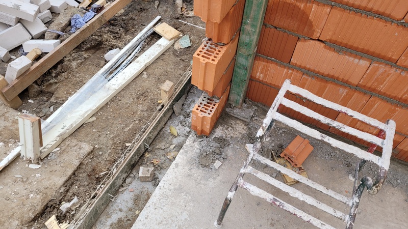

Wij hebben een 75 inch tv van 43 kilo, deze willen wij graag in onze uitbouw tegen de muur hangen.
Nu raadde een medewerker van de gamma mij dit af na het zien van de foto in wat voor soort steen het komt.
Ik wil het toch nog eens hier nachecken wat jullie ervan denken, kan dit met de juiste pluggen alsnog worden opgehangen?
Wij hebben een verticale radiator en die hangt ook aan de muur, dus ehm....

Geen enkel probleem.
10mm fischer duo power met een flinke houtdraadbout trek je daar zomaar niet uit.
Je moet natuurlijk wel even kijken of je geen abnormale trek/draai momenten aan de ophanging gaat uitoefenen. Dus niet een beugel die je een meter kan uit trekken zonder goed af te steunen. Maar dat is eigenlijk universeel.

Gaat prima met Fischer Duopower pluggen.

plat aan de muur > geen probleem
alle kanten op willen zwenken > dan is wat verder onderzoek wel handig

Kracht gaat met een beetje hefboom vooral naar beneden en dat zou een gipsplaat muur ook prima houden.
Als je er nou een uit-trek arm aan hangt en die tv 50cm uit de muur komt, wordt het ingewikkelder.

Nog 1 kleine tip zet je boor niet op hameren bij holle stenen. Dan krijg je binnenin snel veel schade waardoor je minder materiaal hebt waar de plug aan blijft hangen.

Wat ik zelf nu bij elke plug doe is na het boren het gat vullen met muurvuller of vergelijkbaar (afhankelijk van je gat en wat nodig is) en dan de plug er in. Zo voorkom ik speling rondom de plug en zet hij zichzelf beter vast.

Dit moet inderdaad prima gaan met geschikte pluggen zoals de Fisher DuoPower.
Mocht je daar aan twijfelen dan zou je ook chemische ankers met een zeefhuls kunnen gebruiken, nadeel is dat je dit nooit meer los krijgt. ;)

En stel in het ergste geval dat de stenen beschadigen, brokkelen en de tv van de muur komt.
Zijn deze stenen dan nog te repareren oid? Als in niet hopende dat de hele muur opnieuw moet worden afgebroken en gebouwd?
Wellicht een beetje een overtrokken gedachte, maar ik heb er echt geen verstand van als zo iets zou gebeuren.

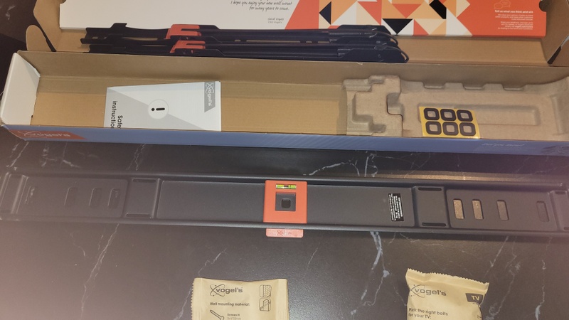

Afbeeldingslocatie: https://tweakers.net/i/_lQ5qUFxLx_SP2q6qwbTmLJEe90=/x800/filters:strip_icc():strip_exif()/f/image/u1oN7jnejVzcJ1KnppsYPVEu.jpg?f=fotoalbum_large

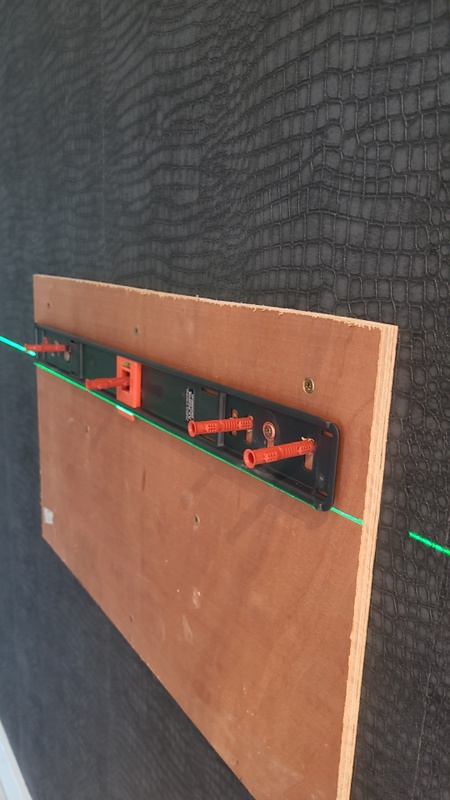

Done! Mdf plaat erachter voor de zekerheid. Nu nog cable management.

flugelisoke schreef op zaterdag 22 februari 2025 @ 13:24:
Hartstikke overkill maar lekker voor het idee :-) ziet er goed uit!
De stenen zijn niet per se makkelijk te vervangen, maar zoals gezegd zijn ze echt meer dan sterk genoeg.
Kijk voor het idee eens op het draaggewicht van gipsplaatpluggen, dat is rustig 100-200kg

Heb je nou de MDF op de muur geschroefd en op de MDF de beugel geschroefd?
Daar wordt het eerder slechter van. MDF is geen constructiemateriaal.
  • flugelisoke
  • Laatst online: 18-10 12:55
JukeboxBill schreef op zaterdag 22 februari 2025 @ 14:24:
Nee nee :) 8 punten mdf plaat vast op de muur, en daarop de beugel door de plaat en diep in de muur met flinke schroeven / pluggen.

Die MDF-plaat lijkt verdacht veel op multiplex ;)

creo schreef op zaterdag 22 februari 2025 @ 17:10:
Ook goed :+ :9

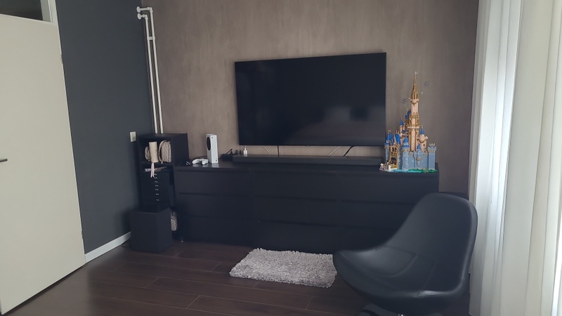

Zie hier compleet offtopic het resultaat:
Afbeeldingslocatie: https://tweakers.net/i/LuT7nZ7_gPBRCwbp0vuMDLRyO9A=/800x/filters:strip_icc():strip_exif()/f/image/FhipuFgCkMAc8gxtFVStODgj.jpg?f=fotoalbum_large
Afbeeldingslocatie: https://tweakers.net/i/ajSuoplRvN-pqdtk509uiFCVa_M=/x800/filters:strip_icc():strip_exif()/f/image/vBQNV7q1f045TxBFH6bkqBZY.jpg?f=fotoalbum_large
Afbeeldingslocatie: https://tweakers.net/i/17VzBkq_Up1B960H8k6OaXYTa0A=/800x/filters:strip_icc():strip_exif()/f/image/AZAYQd852dvSHFCi91CrvAwC.jpg?f=fotoalbum_large
Afbeeldingslocatie: https://tweakers.net/i/dgjTxPhsdF-Mzee_0dWl_w_ZBb0=/x800/filters:strip_icc():strip_exif()/f/image/va3ZrAz2qFnUG5QZ78OYETv8.jpg?f=fotoalbum_large
Afbeeldingslocatie: https://tweakers.net/i/iupKMLZFmNts-DKiikdc_eDlxGA=/800x/filters:strip_icc():strip_exif()/f/image/XZdZowyTNm8TmNMU02jidlXG.jpg?f=fotoalbum_large
  • sahinasappelsap
  • Laatst online: 15:58
flugelisoke schreef op zaterdag 22 februari 2025 @ 19:34:
Ik mag er een goede vriend voor bedanken d:)b
Ik ben geen klusheld, al lukt een schilderijtje hangen me wel en tot mijn verbazing is de slaapkamer verven en behangen me ook goed gegaan!
Dat is een superstrak resultaat hoor! Handig om zo een laser waterpas te hebben, dan weet je zeker dat alles wat je doet ook kaarsrecht wordt.
