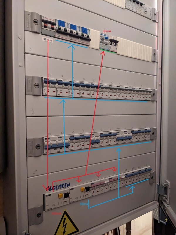

Misschien eens een foto posten van de groepenkast?

  • painy
  • Laatst online: 07-09 23:56
De elektriciteitskast is geplaatst op basis van arei 2018 in België. Ondertussen is dat al verscherpt, maar er zitten dus een kleine 30tal kringen achter één 30mA
Afbeeldingslocatie: https://tweakers.net/i/OpGhLL73cXWzXhxBOIP8B0iU2W0=/x800/filters:strip_icc():strip_exif()/f/image/VuE97nlQdCEhaoZEaqXodEJz.jpg?f=fotoalbum_large

Ik snap maar weinig van je foto/schema. Maar als je zegt dat er 30 groepen achter één 30mA aardlek zitten dan is denk ik één van deze 2 situaties aan de hand:
1. Je hebt het verkeerd begrepen, er zitten er geen 30 achter.
2. 30 groepen achter één 30mA aardlek is m.i. waanzinnig veel. Veel te veel.
Alles kan stuk.

Dan denk ik dat daar het probleem zit, dat er veel te veel groepen achter een aardlek zitten. Verder zou ik zelf ook geen aardlekautomaat achter een aardlekschakelaar plaatsen.

Je hebt ondertussen al voor iedere eindgroep afzonderlijk uitgesloten dat deze een lekstroom >30mA hebben. Dus ik verwacht inderdaad ook dat het puur een optelsom is, met 30 eindgroepen samen kom je boven 30mA.
painy schreef op zondag 23 februari 2025 @ 11:02:
Mooi dat dit in België in 2018 mocht, maar het is natuurlijk niet voor niets dat er in Nederland maar 4 groepen achter een 30mA aardlekschakelaar mogen en sinds 2024 in België ook nog maar 8. Dit soort normen zijn er omdat (veel) meer groepen achter een 30mA aardlekschakelaar vaak leidt tot ongewenst uitschakelen, zoals jij nu ervaart.
Ik zit niet zo in de Belgische normen maar volgens mij hoefde in 2018 ook lang niet alles door een 30mA aardlekschakelaar beveiligd te worden, maar was dit alleen voor bepaalde groepen vereist (badkamer en buiten?).
Dus ik zou zeggen:
- Maak de hele installatie volgens het AREI uit 2018, sluit alle groepen die niet achter 30mA hoeven rechtstreeks achter de 300mA aardlekschakelaar aan. Hier wordt het natuurlijk wel onveiliger van, maar blijkbaar voor België tot voor kort veilig genoeg.
of
- Doe de investering en verdeel de 30 groepen over meerdere 30mA aardlekschakelaars. Dat kan door 30 aardlekautomaten te kopen, maar je kunt natuurlijk ook 3-7 extra aardlekschakelaars plaatsen en de eindgroepen daar per 4 of 8 (huidige BE norm) over verdelen.

Je hebt nu 31 groepen achter één 3-fase aardlekschakelaar hangen?
Ik denk dat het tijd is om je meterkast een keer opnieuw in te delen, dat is echt belachelijk veel.
Ik weet niet wat je toepassing is (gewoon woonhuis?) maar de NL norm schreef maximaal 4 groepen per aardlek voor. Nu is dat verslapt, maar daar zit wel een reden achter.
Als ik jou was zou ik mínstens 3 één-fase aardlekschakelaars laten plaatsen voor je normale groepen. Alles vervangen door aardlekautomaten (alamat) kan ook, maar is best prijzig. Zeker voor zo'n grote kast.
Ik ken de BE norm verder niet, maar ik neem aan dat als je iets aanpast dat je dan meteen alles naar de huidige norm moet trekken.
Aardlekbeveilig is vooral om mensen te beschermen, alles op één aardlek heeft geen toegevoegde waarde en geeft alleen maar gezeik, zoals je nu zelf merkt.
Veel moderne aparatuur heeft netfilters die inherent wat stroom weglekken naar de aarde. Met alles bij elkaar zit je al snel over de 30mA.

Als je per groep 1mA standaard lekstroom heb (wat heel normaal is) zal bij 30 groepen de aardlek er geregeld uitvliegen.
In Nederland is het maximaal aantal groepen per aardlek schakelaar vier stuks en het zou me bijzonder verwonderen als het in België veel anders zou zijn.

Ter info, het maximum is nu 8.
"Het is toegelaten om maximaal 8 eindstroombanen per voormelde differentieelstroombeschermingsinrichting te plaatsen."
Ik zou hierop focussen, want 30mA aardlekschakelaars mogen van IEC 61009 al uitschakelen vanaf 15mA.
En aangezien elk toestel met een voeding minstens 0.1mA lekt, heb je al snel een probleem met zoveel eindgroepen.

  • painy
Waarom 33 groepen eigenlijk?
Stopcontacten plaatsing gekozen onder het motto: beter één teveel dan te weinig :D
Weet je op welk tijdstip de aardlek afschakelt is dat toevallig s'morgens als de cv ketel aanspringt?
Zie origineel topic, CV ketel heeft ook lang achter aparte 30mA diff gezeten en nooit getriggerd en de andere wel, dus zeker niet het hoofdprobleem.
Werk je met verdeelrails in de elektrische kast?
Ja, maar die zijn driefasig. Heb het al eens uitgetekend en heb voldoende reserve om per 8 kringen een 3 fasige 30mA diff te plaatsen. Ga het dus zo oplossen :).
