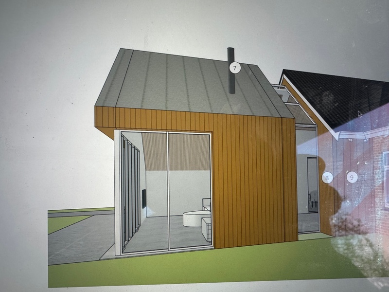

Wij willen graag een uitbouw realiseren, dak zal van zink worden. De aannemer is gewend om met dakplaten te werken die op gordingen rusten. Wij willen echter geen gordingen in zicht waardoor een verlaagd plafond een oplossing is. Het dak wordt daardoor echter zeer dik en dat is niet mooi t.o.v. ons oude gedeelte, bovendien krijgen wij dan problemen met de bovenkant van de kozijnen (die moeten dan lager).
Mijn vraag is of er oplossingen zijn hiervoor? Het gaat om een overspanning van zo'n 4 meter. De aannemer kan alles in het werk gaan timmeren, maar dat stuit op meerkosten, problemen met ontbreken van thermische onderbrekingen. Bovendien wordt er gewerkt met een verholen goot en is er condensvorming van zink aan de binnenzijde waardoor waterdichtheid/afvoer zeer belangrijk is.
De aannemer heeft nog geen oplossingen gevonden, fabrikant ook nog niet. Heeft iemand hier ideeën over of oplossingen?
Alvast dank!
Afbeeldingslocatie: https://tweakers.net/i/qlAW2u3jwx2UgpqYy0dCUv2cFrU=/800x/filters:strip_icc():strip_exif()/f/image/WGbazWBDS3Q3NxYgcQhs1mNe.jpg?f=fotoalbum_large

Uitbouw halve meter minder lang :) dan eindig je hoger.
Oorspronkelijke dak ook verhogenmbv 20 cm dakisolatie.
Probleem van dak en gordingen in een is dat je ook minder ruimte hebt voor isolatie.

Edit, sorry ik denk dat je afmetingen en Rc waarde bedoeld. Maar grondoppervlak is 4x9,5 en de afstand van goot naar nok zal zeker 5 meter zijn. Daarom dacht ik dat het handiger is platen dwars te leggen tussen de stalen gevelconstructie i.p.v. met het dak mee van goot naar nok. Helling is 30 graden. Ik ga mij even verdiepen in die platen

Waarom bouw je het dak niet gewoon iets hoger dan de originele bouw? Je hebt dadelijk toch 2 verschillende daken (als de illustratie mag geloven). Dan is het verspringen toch niet z'n probleem?
Dan kun je het aan de binnenkant gelijk afwerken als de bestaande bouw, dat is optisch gezien wel tof.
En buiten steekt de aanbouw iets boven de bestaande bouw uit. Alleen omdat je 2 verschillende elementen hebt zal dit nauwelijks een doorn in het oog zijn lijkt me.
Je kunt ook iets van Unidek Aero metal toepassen. Op enkelvelds overspanning is de plaat van 348mm dik maximaal 595cm lang. En die oplossing is specifiek voor zinken (metalen) daken. https://www.kingspan.com/...ragend/unidek-aero-metal/

Dank ik ga hier ook naar kijken, optisch willen wij juist dat de daken buiten gelijk zijn.
