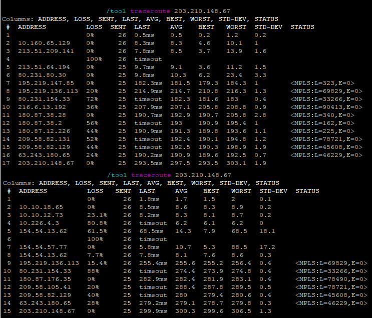

Ik denk dat jouw wensen een beetje conflicteren, aan de ene kant wil je bandwidth voor torrents en offsite backups (logisch). Aan de andere kant een zo laag mogelijke RTT. Als je puur naar bandwidth kijkt zou je zeggen Odido, backups draaien toch meestal in de nacht dus overboeking zal dan niet z'n groot probleem zijn. Maar dan de RTT/hops.. Intercontinentaal verkeer zal altijd een ding zijn, de meeste ISP in NL (alle?) zijn geen tier 1 ISP. Volgens mij heeft KPN International zijn netwerk verkocht aan GTT maar zeker weet ik dit niet.
Dus de vraag is.. Welke ISP gebruikt welke peering/transit om jouw endpoint te bereiken? Je zou kunnen kijken naar een BGP looking glass maar wat je zelf al zegt, dit is een moment opname. Ik heb zelf goede ervaring met (directe) transit met Cogent naar Azie (VS is altijd wel prima ook met L3). Maargoed een transit/peering link kan ook makkelijk saturated zijn ook als de BGP route opzich prima is. Dit soort zaken zijn zelfs voor een ISP complex/moeilijk in te schatten en als eindklant onmogelijk. Kijk eens hierna:
Dit is een traceroute vanaf mijn huis, de 1ste is Ziggo zakelijk (COAX) 2de is Odido particulier (fiber/ODF).
Afbeeldingslocatie: https://tweakers.net/i/ksQgaPB2MIs4CYg43MKc1AQgugU=/fit-in/4000x4000/filters:no_upscale():strip_exif()/f/image/m3H4po5HfOyndRSNabsqu13K.png?f=user_large
Wat je ziet is dat beide routeren over 195.219.x.x.. Dit is een subnet van TATA (de Tier 1 hier dus).
En dit is nou precies het netwerk waar de meeste latency optreed. Dus voor IP-adres 203.210.148.67 maakt het dus niet heel veel uit of je Ziggo of Odido gebruikt.. Misschien is dit bij KPN anders maar dit kan ik niet testen. En dan nog KPN kan nu een efficiënte route hebben en morgen besluiten om te gaan routeren over TATA. Dit is natuurlijk een voorbeeld maar je snapt denk ik wel waarom een keuze baseren op huidige routing/peering/transit waarschijnlijk niet verstandig is.

MasterL schreef op vrijdag 21 februari 2025 @ 11:24:
Dit is wat ik op mijn Youfone (KPN) verbinding zie:
$traceroute -I 203.210.148.67
traceroute to 203.210.148.67 (203.210.148.67), 64 hops max, 72 byte packets
 1  192.168.1.1 (192.168.1.1)  8.580 ms  0.215 ms  0.169 ms
 2  195-190-228-38.fixed.kpn.net (195.190.228.38)  2.672 ms  1.983 ms  1.880 ms
 3  * * *
 4  * * *
 5  * * *
 6  * * *
 7  80.84.23.220 (80.84.23.220)  173.770 ms  182.525 ms  173.738 ms
 8  static.vnpt.vn (113.171.31.95)  226.722 ms  226.716 ms  243.539 ms
 9  static.vnpt.vn (113.171.21.23)  226.705 ms  226.627 ms  226.834 ms
10  static.vnpt-hanoi.com.vn (203.210.148.67)  226.847 ms  226.727 ms  226.639 ms
