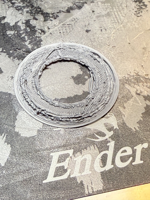

Ik heb eerder een heleboel mooie ABS prints gemakt op mijn ender 3 pro
Nu heb ik het silent board geinstallerd en dacht dat dit net gekochte board up to date is:
Software 2.0.9.03
Hard Ware 4.2.7
2022-05-10

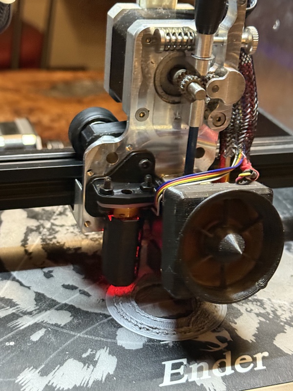

ik krijg nu hele rare prints, zie fotos. Ik snap er niets van.
Splinternieuwe 0,4mm nozzle en heating element. Heb ook PLA en PETG geprobeerd.
Uiteindelijk moet ik alleen nog PETG prints hebben van deze printer.
Kan iemnd zien wat er fout gaat anhand van de fotos?
Dank voor hulp

uOmOu schreef op donderdag 20 februari 2025 @ 22:52:
PID tune gedaan?
Extruder calibratie gedaan?
Offsets opnieuw ingesteld?
https://teachingtechyt.github.io/calibration.html
Hier vind je de "stap voor stap" guides om dit allemaal te doen.

Heeft echt niemand een idee wat hier aan de hand is?
  • naarden 4ever
  • Laatst online: 03-11 13:53
Wat heb je zelf al geprobeerd om het op te lossen?
Het ziet eruit als 'globbing' of 'blobbing', het vormen van 'globs' of 'blobs' van plastic. Oorzaak kan in heel veel dingen liggen, maar vaak is dit het gevolg van een te hoge druk in de extruder, een te lage temperatuur, of een te hoge extrusie. Probeer met die instellingen te spelen om een beter resultaat te krijgen.

Is dit een standaard ender hotend/extruder?
Indien niet kan het zijn dat je de extruder steps moet calibreren.
Dit kan via: https://teachingtechyt.github.io/calibration.html#esteps

Dit is een microswiss hotend en direct extruder
Heb je het oude bordje nog? Ik weet dat het best wat werk is om die terug n te bouwen. Maar dan kan je wel al eea uitsluiten. Waarschijnlijk moet je alles opnieuw calibreren en in de code van het bordje verwerken, klipper of marlin.
PID tune gedaan?

uOmOu schreef op dinsdag 25 februari 2025 @ 13:47:
nDankjewel voor de suggestie.
Had je hiervoor een andere extruder? Tegelijkertijd met de board vervangen?
Je moet dan alles weer doorcalibreren, vooral je esteps. Bij mijn upgrade was het bijna een drievoud verschil tussen oud en nieuw doordat de extruder een heel andere stepper had

wally1987 schreef op donderdag 27 februari 2025 @ 18:38:
PID tune gedaan?
Dankjewel voor de suggestie. Mijn Extruder was inderdaad helemaal verkeerd ingesteld. Kwam omdat ik een 1mm nozzle ooit heb uitgeprobeerd. Vreemd dat het dan niet weer goed terug gezet wordt als je in cura weer de standaard 0,4mm instelld?
Wel fijn om nu pronterface altijd bij de hand te hebben.
Nu ik toch bezig ben ga ik ook de PID tune en Offsets even checken.
