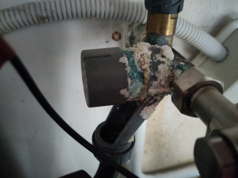

Ik heb een Quooker Combi met een Fusion mengkraan.
Nu was me opgevallen dat het overdrukventiel totaal verkalkt is. Ik neem aan door langdurig lekken. Ik dacht er over om deze zelf te vervangen, maar kan hierover weinig vinden op de Quooker website. (Die overigens vandaag heeeel veel storing vertoond 20-2-2025).
Edit: Ik lees nu dat het ene inlaatcombinatie heet?
In deze handleiding van Quooker lees ik alleen:
Beveiliging - maximaal temperatuur
- overdrukventiel 800 kPa (8 bar)
Dus ik neem aan dat ze hier doelen op het overdrukventiel. 8 bar.
Moet ik een specifieke bij Quooker bestellen of kan dat ook door er een te bestellen bij een willekeurige webshop?
Iemand tips welke ik dan zou moeten hebben?
[ Voor 3% gewijzigd door ahbart op 20-02-2025 10:48 ]

1 van Quooker hoeft niet, maar is wel makelijker, dan weet je zeker dat alles past, zoals de afvoer voor lekwater, zoals het zwarte afvoer slangetje , maar als je aan de grijze knop voorzichtig draait gaat er dan water lopen in de grijze tuit, en als je de grijze knop loslaat stopt het water dan, zo ja hoeft deze niet vervangen te worden.
En werkt je inlaat combinatie nog goed.
Ik had er hier 1 van 20 jaar en werkte nog steeds .

Ja, als ik er aan draai, gaat er wel water lopen, en dat stopt weer als ik terugdraai. Maar hij ziet er zo uit.
Afbeeldingslocatie: https://tweakers.net/i/eA8qsL2h7oB72R16LYsM1OXxEvk=/800x/filters:strip_icc():strip_exif()/f/image/30aaHetN0YKy4qCZtRKB3QOa.jpg?f=fotoalbum_large
Dat lijkt me toch niet heel goed.

Tja , die heeft wel wat corosie . Zo was die van mij na 20 jaar zeker niet.
Evt een borsteltje over halen en schoon maken.
Als de werking nog goed is , kan het blijven, maar vernieuwen kan altijd,
Voor wat ik zie neem dan weer een quooker inlaat, dan is het altijd passend.

Als het ventiel eenmaal heeft gelekt dan is de kans heel groot dat het blijft lekken ook na schoonmaken.
Voor de zekerheid bestellen bij Quooker. Heel misschien krijg je nog wat coulance.
