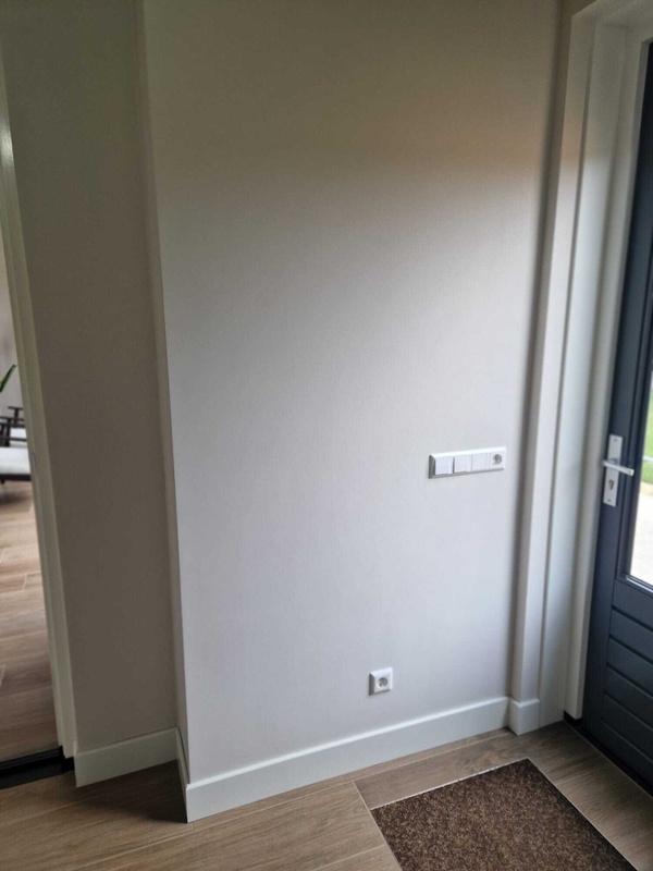

Wij hebben een aangebouwde geisoleerde garage die onverwarmd is (A++++ woning).
Deze garage is opgedeeld in 2 delen, waarvan 1 deel speelkamer is/wordt. Deze is ook verbonden met een deur naar de woonkamer.
Nu heb ik er een stopcontact punt zitten voor een radiator en zijn we zoekende wat voor radiator we het beste kunnen monteren. De ruimte is 9m2 klein.
Ik kom niet helemaal uit met het verschil tussen een infrarood en elektrische verwarming.
Infrarood schijnt zuiniger te zijn, maar is dit wel geschikt om deze ruimte te warmen en permanent op temperatuur te houden (20gr)?
Ik heb bijvoorbeeld gekeken naar een Adax Clea Elektrische radiator / 340 x 606 / 400 Watt / Wit radiator.
Of een CREATE WARM MINIMAL IR Infrarood wandverwarming met WiFi.
Wat zouden jullie adviseren?
De eis is dus: permanent op temperatuur houden (er stroomt ook warmte van woonkamer naar garage via de binnendeur) en zo zuinig mogelijk.
Hieronder een foto van de ruimte / locatie voor de radiator.
Afbeeldingslocatie: https://tweakers.net/i/VgRAhJX2lzBb3tZxNYCT0O0ZXtc=/x800/filters:strip_icc():strip_exif()/f/image/qWNdlBaCcLZmKW2LZiucJNKR.jpg?f=fotoalbum_large

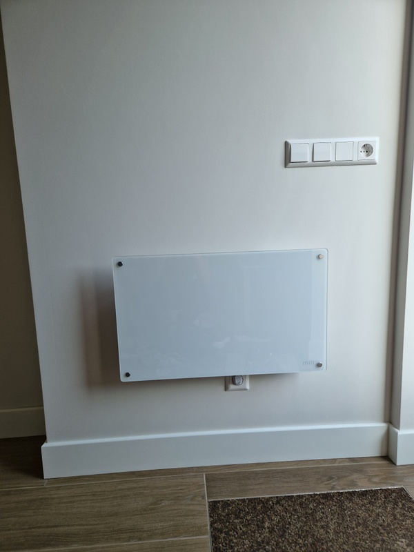

Afbeeldingslocatie: https://tweakers.net/i/3xRZvmq9gGwXPow-w4bZBvEbGmQ=/x800/filters:strip_icc():strip_exif()/f/image/oFJ8sFdyGyFqvzzMeAG7pcU2.jpg?f=fotoalbum_large

Draakje5 schreef op donderdag 20 februari 2025 @ 10:06:
Bedankt! Een airco ga ik niet ophangen voor 9m2,
Zo zuinig mogelijk is dus gewoon niet je echte interesse….
IR is niet bedoeld voor verwarming. Het is voor lokaal comfort geven in een te koude ruimte.
Dus blijft gewoon de duurste gebruik optie over… ventilator kachel… elektrische radiator… precies even duur.
  • Hahn
  • Laatst online: 24-10 17:09
Ronald schreef op vrijdag 21 februari 2025 @ 18:58:
In de post direct boven je laat TS zien dat 'ie inmiddels al een kachel gekocht en opgehangen heeft ;)
