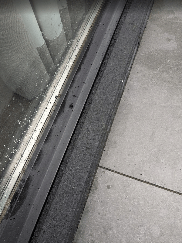

  • BasvB
  • Laatst online: 25-09 11:59
Nog even een terugkoppeling voor de mensen met vergelijkbare uitdagingen.
Het split wat ik erin had gedaan werkte niet helemaal 100%. Het zakte soms nog wat weg en met forse regen spetterde er soms wat los.
Denniz0229 schreef op zaterdag 22 februari 2025 @ 12:41:
vullen met dezelfde voeg afdichting als tussen je tegels?
anders dit; https://www.jonksierbestr...egmortel-easy-basalt-15kg
of soortgelijke producten
Dit heb ik uiteindelijk gedaan. Zit er nu al een poos in en tot nu toe probleemloos. Afbeeldingslocatie: https://tweakers.net/i/mQoVmbNg19qt9FOyYiis2GDFnSQ=/x800/filters:strip_exif()/f/image/1SF6YNZbqdosVq44Mli0V4yq.png?f=fotoalbum_large
